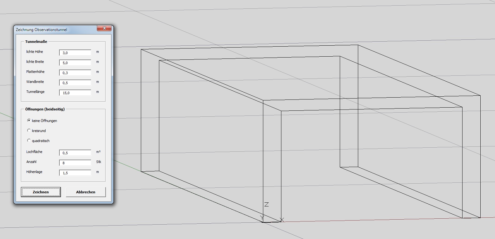

Guten Abend zusammen    ,
ich bin noch recht neu was den Umgang mit VBA betrifft und komme gerade nicht weiter.
Mein Ziel ist es ein VBA-Programm zu entwickeln, welches eine rechtwinklige 3D-Konstruktion eines Tunnels erstellt. Dabei sind die Maße frei wählbar.
Dieser Teil ist soweit abgeschlossen - damit bin ich zufrieden.
Nun geht es mir aber darum, dass man nach Bedarf (Option Buttons) runde/quadratische "Löcher" mit gleichmäßiger Anordnung einfügen kann. Dabei sollen die Anzahl, die Fläche sowie der Abstand vom Boden aus frei wählbar sein (siehe Anhang).
Habe zwei Klassen (Tunnel und Löcher) sowie das Formular erstellt und den entsprechenden Code für den Tunnel. Leider komme ich überhaupt nicht weiter; habe eben erst meine bisherigen Versuche wieder auf den Haufen geschmissen, da es zu unübersichtlich wurde und ohne Erfolg verlief.
Versuchte es mit einer If-Else-Schleife für die Optionen, habe aber nicht mal eine Öffnung gezeichnet bekommen. Geschweige denn eine Schleife für die gleichmäßige Verteilung (je nach Anzahl) der Löcher...
Hat vielleicht wer einen Rat/Denkanstoß? Vielen lieben Dank schon einmal!

Hallo xTaker,
Willkommen im Forum
Arbeitest Du im 2D oder 3D Bereich? Zeichnest Du also Linien(2D) oder Flächen(3D)?
Im Prinzip müßtest Du Dir im 2D-Bereich die Mittelpunkte der "Löcher" im 3D-Bereich berechnen und die Zirkel in der entsprechenden Ebene zeichnen lassen.
Also ein Benutzerkoordinatensystem definieren und dann über TranslateCoordinates den Mittelpunkt dort bestimmen (Umrechnen vom Welt- ins Benutzerkoordinatensystem). Dann kannst Du den(die) Kreis(e) in dieser Ebene zeichnen.
3D wäre etwas komplizierter. Da müßte die "Stange" von der "Fläche" abgezogen werden, ist aber auch machbar bzw. programmierbar.
Hoffe das hilft ein wenig weiter.

Warum hast Du denn die Zeichnung (Anhang) wieder gelöscht? Wäre für die vielen Mitleser, die morgen wieder online sind, sicherlich hilfreich.
Wenn ich das richtig verstehe geht es Dir um eine möglichst geschickte Programmierung der gleichmäßig verteilten Durchdringungen, was eigentlich recht einfach ist.
Zunächst würde ich da erst einmal den Anfangs- und Endpunkt der Wand verwenden und aus der Länge und Anzahl der Löcher die Lage der Mittelpunkte (Abstand vom Anfangspunkt bzw. Abstand untereinander) berechnen.
Dann kannst Du über eine For L = 1 to Anzahl - Next Schleife die Löcher berechnen und zeichnen lassen
In der Schleife kommt eine Select case Abfrage, die die benötigte Unterfunktion (rund, quadratisch) aufruft. Keine hast Du natürlich schon vorher abgefragt, da gibt es ja nichts zu tun.
Hoffe ich hab Deine Anfrage auch richtig verstanden.
Klaus
nachdem die Anlage wieder online ist noch eine Frage, die Du aber bestimmt schon gelöst hast:
Die Anzahl der Löcher muß ja in die Wand passen. Somit könnte es auch nötig werden mehrere Reihen von Löchern zu generieren. Bei einer gleichmäßigen verteilen kann es dabei zu unterschiedlichen Anzahlen der Löcher pro Reihe kommen, was die Programmierung zwar nicht unmöglich macht aber evtl. eine zweite For - Next Schleife erfordern würde.

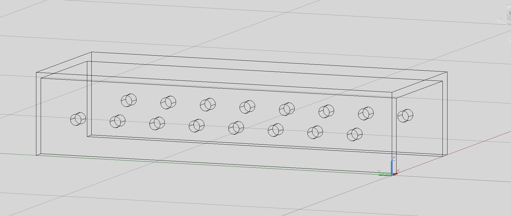

So, vor der Nachtruhe schreib ich doch nochmal fix:
Habe die Konstruktion mitsamt Löchern mit deiner Hilfe wie gewünscht hinbekommen, insofern nicht der Fall deiner Ergänzung eintrifft.
Darüber werde ich mir morgen mal Gedanken machen, da ist es aktuell zu spät für, zumal ich nichtmal einen Ansatz habe. Aber alles zu seiner Zeit.
Was ich mich aus (überwiegend optischen) Gründen noch Frage: Ist es möglich, das Acad3dSolid-Objekt zu färben? Sprich im einfachsten Falle das Volumen, ansonsten die Flächen. Fehlt mir ein einfacher Befehl, oder ist es etwas aufwendiger/gar nicht möglich? Ich versuchte es testweise einfach mal mit Objekt.color=[...], allerdings wurden damit nur die Linien gefärbt.

erstellt am: 12. Jan. 2015 08:15    Editieren oder löschen Sie diesen Beitrag!  <-- editieren / zitieren -->   Antwort mit Zitat in Fett Antwort mit kursivem Zitat    Unities abgeben: 1 Unity (wenig hilfreich, aber dennoch)2 Unities3 Unities4 Unities5 Unities6 Unities7 Unities8 Unities9 Unities10 Unities Nur für xTaker 10 Unities + Antwort hilfreich
Nicht in der Drahtmodellanzeige.
Volumenkörper einfach in einem anderen Visuellen Stil anzeigen.
Befehl: SHADEMODE Konzeptuell

Hallo und vielen Dank für die Antwort.
Das angesprochene verstehe ich und habe ich so bzgl. VBA schon des Öfteren gehört oder gelesen. Umso fragwürdiger finde ich, dass ich im Laufe meines Ingenieur Studiums VBA für AutoCAD erlernen muss (bzw. es ist ein Wahlfach, die andere Wahl geht aber mehr in den wirtschaftlichen Bereich.
Aus diesem Grund versuche ich mich aktuell schon etwas darauf vorzubereiten (das Fach startet für mich erst im Oktober), habe aber nur Übungsaufgaben älterer Semester gefunden, ohne Lösung oder Skript.
Hätte ich die Wahl, würde ich dem Rat sehr sicher folgen, so bleibt mein Problem leider noch bestehen.
LG Taker
