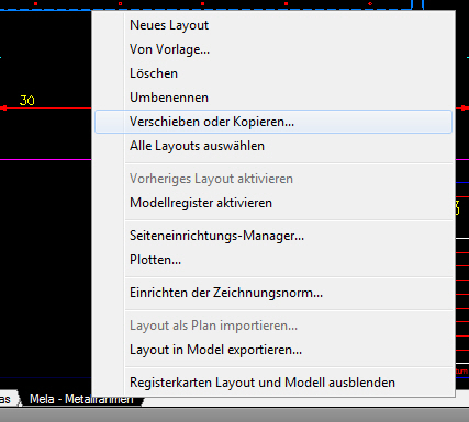

Hallo zusammen!
Kann man in einem Kontextmenü eine Sytax zum Start eines VBA - Programms
einrichten?
Bei einem Werkzeugkasten würde das ja z. B. so lauten:
^C^C-vbarun PlotToBorm.dvb!ThisDrawing.PDF
Diesen Befehl würde ich gern in dem Kontextmenü integrieren, der sich öffnet,
wenn ich ein Layout anklicke und die rechte Maustaste betätige.
Vielen Dank im Voraus.
Dirk

Hallo Wilfried!
Kann es sein, dass es für das Kontextmenü auf die Layout - Registerkate - siehe Bildchen - keinen Zugriff über die CUI
gibt?
Dirk

Hallo Dirk,
sorry. Das mit dem Layout hatte ich überlesen.
Dann weiß ich es auch nicht.
