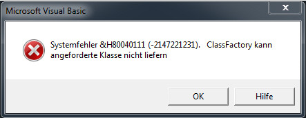

Möchte ich nun ein VBA – Tool aus AutoCAD heraus starten bekomme ich folgende
Fehlermeldung, siehe Anlage.
"Systemfehler &H80040111 (-2147221231). ClassFactory kann angeforderte Klasse nicht finden"
Kann mir da jemand weiterhelfen was da zutum ist um das abzustellen?

Es lag an der Version des Steuerelements MSCOMCTL.OCX.
Dieses habe ich neu geladen unter:
CMD als Adminstrator ausführen und regsvr32 C:\Windows\SysWOW64\MSCOMCTL.OCX eingeben und mit Return bestätigen.
Nun läuft wieder alles.
Dirk

Das Problem habe ich auch bei meinen Makros für Excel.
Diese werden auf dem Rechner mit WINDOWS 7 geschrieben oder nun mal abgespeichert. Nacher funktionieren sie nicht mehr auf den Rechner mit Windows XP. Hier haldelt es sich nicht um das Kontrolkästchen "ImageBox" sonder um die Kontrolkästchen aus Bibliothek "CommonControls" also auch ListView, TreeView oder ProgressBar.
Das Problem ist erstens am 13.04.2012 augetaucht - nach dem Windows-Update von Microsoft.
Mir sind drei Lösungen bekannt:
1. Löschen Sie alle *.exd Dateien aud dem Rechner wo das Makro nicht funktioniert. Geneau Beschreibung findet sich hier (englisch):
http://www.treeplan.com/object-library-invalid-error.htm
2. Erstellen Sie das Kontrolkästchen im Runtime. Das ist im diesem Fall definitiv nicht gute Lösung - alle Bilder müssen sich immer auf lokalem Rechner
befinden und müssen dynamisch in ImageList hinzugefügt werden.
Auf meiner polnischer Seite gibt es ein Beispiel für TreeView, ListView und ProgressBar:
http://translate.google.pl/tra nslate?sl=auto&tl=de&js=n&prev=_t&hl=de&ie=UTF-8&layout=2&eotf=1&u=http%3A%2F%2Fwww.vbamania.pl%2F%3Fgo%3Dconowego
3. Den anderen Vorschlag habe ich im diesen Forum gefunden, aber bei mir hat das leider nicht geklappt:
http://ww3.cad.de/foren/ubb/Forum259/HTML/002042.shtml
Falls Fragen stehe ich gerne zur Verfügung!

Das Problem ist gelöst , dank der Variante 1.
