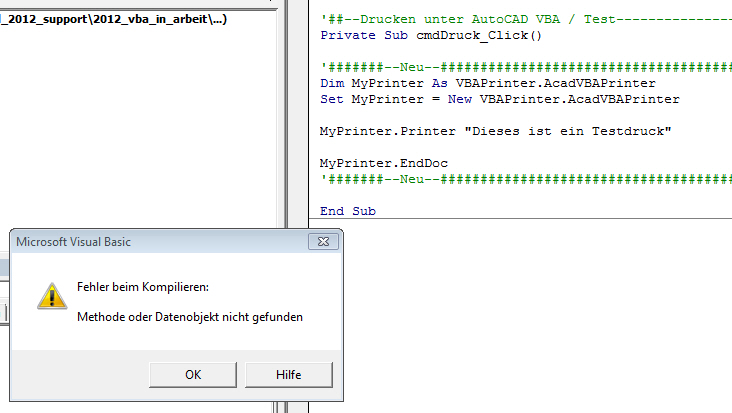

Ich möchte aus einem meiner VBA - Tools heraus drucken.
(Standarddrucker)

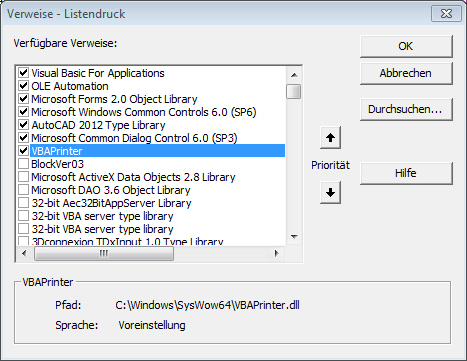

Da CommonDialog (Printer) nicht von VBA unterstützt wird, ist das nicht ganz so einfach.
Mit dem VBA Printer Setup von der Tool CD "AutoCAD programmieren mit VBA" sollte es aber ja eigentlich funktionieren.
Leider scheint es da bei der Installation der *.dll ein Problem zu geben, denn auch hierbei wird das Printer - Objekt nicht unterstützt.
Code:
Dim MyPrinter As VBAPrinter.AcadVBAPrinter
Set MyPrinter = New VBAPrinter.AcadVBAPrinter
MyPrinter.Printer "Dieses ist ein Testdruck"
MyPrinter.EndDoc
Den Verweis gibt es aber, merkwürdig
Es wäre super, wenn mir da jemand bei weiterhelfen könnte.

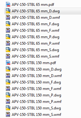

Wo ich noch Probleme mit habe, ist eine Abfrage bezogen auf den DateiPfad.
Zu der Datei z.B. APV-150-STBL 65 mm_D.dwg gehören auch immer folgende:
APV-150-STBL 65 mm_S.dwg
APV-150-STBL 65 mm_F.dwg
APV-150-STBL 65 mm_P.dwg
APV-150-STBL 65 mm.pdf
Wie baue ich diese Abfrage noch mit ein, so dass man an Hand der Icons, siehe Anlage,
sehen kann ob ja oder nein.
In einigen Verzeichnissen kann es schon mal sein, das es die Datei *_P.dwg nicht gibt.
