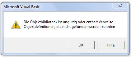

seit gestern sind bei mir Windowsupdates installiert worden. Seid dem kommt diese Fehlermeldung (siehe Anhang). Kann mir jemand auf die schnelle sagen warum das so ist? Wenn mehr Einzelheiten benötigt werden bitte bescheid geben.
Danke im Voraus

Wann passiert das, kannst Du nicht mal Befehl VBAIDE starten, oder tritt das nur beim Laden einer bestimmten DVB-Datei auf? Welche Verweise exisieren in dieser DVB, etwa auch welche Richtung XLS oder WORD oder andere ActiveX-Komponenten? Welche AutoCAD Version hast Du? 32bit oder 64bit?
So, das mal zu "bescheid geben"

Hallo zusammen!
Ich hatte nach dem letzten Windows - Update auch dieses Problem.
Konnte es aber hiermit lösen:
http://www.organice.de/Documents/FAQorgAniceCRM2008CRMSQLPiund30/Fehlermeldung_Die_Objektbibliothek_ist_ungueltig.pdf

Dank...Problem ist gelöst...die beiden Datein waren nicht mehr registriert...nochmals Danke
