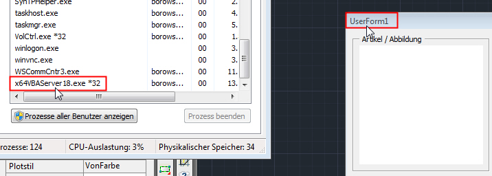

Ich komme mit meinem Problem dem Programmabbruch nicht weiter.

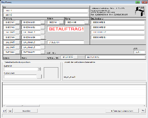

Mit meinem Tool hole ich mir aus einer Datenbank Informationen, mit den ich
unser Zeichnungsschriftfeld (Blockattribute) füllen kann.
So weit so gut.
Hin und wieder kommt es dabei allerdings zu einem Programmabbruch in sofern,
dass ich die Toolmaske ausfüllen kann und nach bem Buttonclick die Daten nicht
übergeben werden.
AutoCAD gibt dann "Fehler bei der Ausführung" aus.
Ruf ich mein Tool anschließend wieder auf, erschein es zwar auch, allerdings in der Optik
der UserForm1 des VB-Editors.
Diese Maske läßt sich dann aber leider nicht schließen oder beenden, sondern erst über den Task- Manager
Prozess beenden, siehe Trade vorher.
Woran kann das liegen?
Für Hilfe wäre ich sehr dankbar.

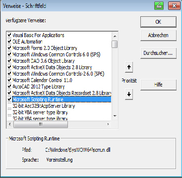

Das mit der Bereitstellung des Code zum testen, macht wegen der Datenbankanbindung wenig Sinn.
Hier mal die wesentlichen Auszüge aus meinem Programm:
