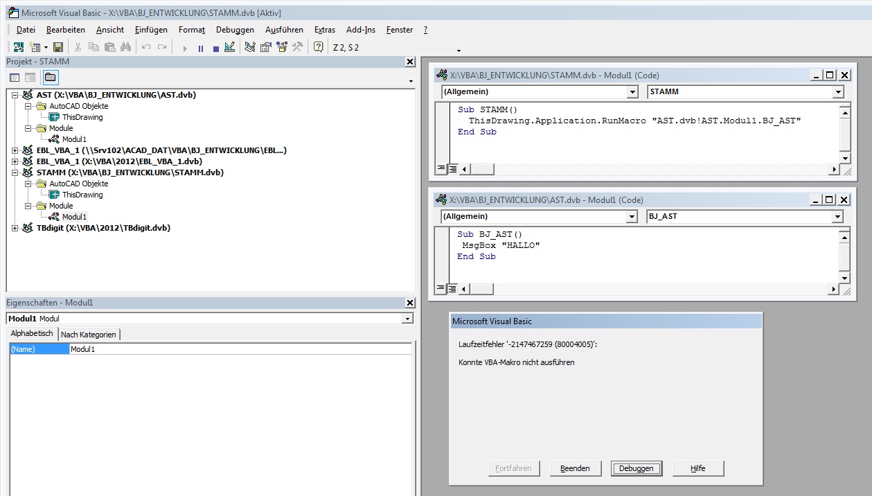

Hallo Wilfried,
danke für Deinen Tip.
Leider hatte ich noch keinen Erfolg.
Ich habe meiner Meinung nach die Syntax eingehalten, aber
leider bekomme ich die Fehlermeldung, dass das Makro nich ausgeführt werden kann.
Beide DVB-Dateien habe ich geladen
Sub STAMM()
  ThisDrawing.Application.RunMacro "AST.dvb!AST.Modul1.BJ_AST"
End Sub
Sub BJ_AST()
MsgBox "HALLO"
End Sub
Gruß Björn

Hallo Björn,
ist da nicht ein AST zuviel`?
Code:
' Original
'ThisDrawing.Application.RunMacro "AST.dvb!AST.Modul1.BJ_AST"
' geändert
ThisDrawing.Application.RunMacro "AST.dvb!Modul1.BJ_AST"

Hallo Wilfried,
meine Syntax war richtig, aber die Datei wurde nicht gefunden
Entweder muss der Pfad mit angeben werden.
ThisDrawing.Application.RunMacro "X:\VBA\BJ_ENTWICKLUNG\AST.dvb!AST.Modul1.BJ_AST"
Oder der Pfad muss als Supportpfad eingetragen sein.
[Filename.dvb.] =X:\VBA\BJ_ENTWICKLUNG\AST.dvb
Trennzeichen = !
[ProjectName.] = AST
Trennzeichen = .
[ModuleName.] = Modul1
Trennzeichen = .
MacroName  = BJ_AST
