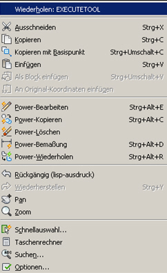

Ich nochmal.
Wir haben rausgefunden, dass der Makroaufruf aus der Werkzeugpalette heraus sich mit re.Maustaste wiederholen läßt, anbei ein Foto vom Kontextmenü.
Den Makroaufruf als Befehl in einem Werkzeugkasten funktioniert ebenfalls als Wiederholung mit der Rechten Maustaste.
Genau der gleiche Makroaufruf aus der Ribbon-Oberfläche läßt sich nicht wiederholen, die re.Maustaste wiederholt den vorletzten Befehl.
