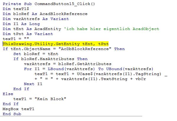

erstellt am: 04. Mrz. 2010 08:51    Editieren oder löschen Sie diesen Beitrag!  <-- editieren / zitieren -->   Antwort mit Zitat in Fett Antwort mit kursivem Zitat    Unities abgeben: 1 Unity (wenig hilfreich, aber dennoch)2 Unities3 Unities4 Unities5 Unities6 Unities7 Unities8 Unities9 Unities10 Unities
Mooooosche,
habe den Code mal eingesetzt...
Er meckert mir an dieser Stelle, da würde ihm was fehlen!
ThisDrawing.Utility.GetEntity(tEnt,tPnt)
Torsten
erstellt am: 04. Mrz. 2010 08:57    Editieren oder löschen Sie diesen Beitrag!  <-- editieren / zitieren -->   Antwort mit Zitat in Fett Antwort mit kursivem Zitat
Ist die Zeile (im VBA-Editor) rot?
Probiers mal mit:
Code:
Call ThisDrawing.Utility.GetEntity(tEnt,tPnt)
- alfred -

erstellt am: 04. Mrz. 2010 09:05    Editieren oder löschen Sie diesen Beitrag!  <-- editieren / zitieren -->   Antwort mit Zitat in Fett Antwort mit kursivem Zitat    Unities abgeben: 1 Unity (wenig hilfreich, aber dennoch)2 Unities3 Unities4 Unities5 Unities6 Unities7 Unities8 Unities9 Unities10 Unities Nur für f-m 10 Unities + Antwort hilfreich
In der Zeile
    ThisDrawing.Utility.GetEntity (tEnt, tPnt)
die Klammer entferne, dann passt es:

1: bei
Code:
Ergebnis:  wird rot --> Fehler beim Kompilieren Erwartet: =
2: bei
Code:
Ergebnis:  bleibt er stehen markert gelb den Code!

ThisDrawing.Utility.GetEntity tEnt, tPnt
Bernd Gerstenberger
Dipl.-Geogr., MCSE,
CAD-Administrator
erstellt am: 04. Mrz. 2010 13:13    Editieren oder löschen Sie diesen Beitrag!  <-- editieren / zitieren -->   Antwort mit Zitat in Fett Antwort mit kursivem Zitat
Na dann guck mal in die Befehlszeile im AutoCAD, es fragt Dich nach einer Objektwahl, oder?
@bge
'!' hilft nix, es geht auch mit Klammern, wenn man 'Call' davorsetzt.

erstellt am: 04. Mrz. 2010 13:56    Editieren oder löschen Sie diesen Beitrag!  <-- editieren / zitieren -->   Antwort mit Zitat in Fett Antwort mit kursivem Zitat    Unities abgeben: 1 Unity (wenig hilfreich, aber dennoch)2 Unities3 Unities4 Unities5 Unities6 Unities7 Unities8 Unities9 Unities10 Unities
Er springt direkt in VB und markert gelb!
unten in der ACAD-Befehlszeile kommt: Fehler beim Ausführen!
erstellt am: 04. Mrz. 2010 14:06    Editieren oder löschen Sie diesen Beitrag!  <-- editieren / zitieren -->   Antwort mit Zitat in Fett Antwort mit kursivem Zitat
starte das ganze mal nicht über ein Form, sondern direkt als öffentliche Sub.
Also machst Du aus
Private Sub CommandButton15_Click.....
neu:
Public Sub TestGetEnt...
Dann stellst Du Dich im VBA-Editor direkt in diese Sub hinein (mit dem Cursor einmal hineinklicken, also wolltest Du editieren) und dann auf <F5>.
Kommt dann die Fehlermeldung auch?

erstellt am: 04. Mrz. 2010 14:30    Editieren oder löschen Sie diesen Beitrag!  <-- editieren / zitieren -->   Antwort mit Zitat in Fett Antwort mit kursivem Zitat    Unities abgeben: 1 Unity (wenig hilfreich, aber dennoch)2 Unities3 Unities4 Unities5 Unities6 Unities7 Unities8 Unities9 Unities10 Unities
jupp.
Fehler bei der Ausführung.

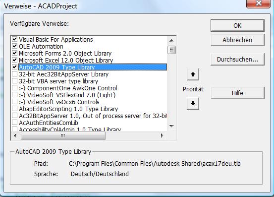

erstellt am: 04. Mrz. 2010 15:12    Editieren oder löschen Sie diesen Beitrag!  <-- editieren / zitieren -->   Antwort mit Zitat in Fett Antwort mit kursivem Zitat
>> AutoCad 2009 Standard! Gibt doch keine probs damit?
Nein, zumindest nicht diese Art von Problemen.
>> ab 2010 ist kein VBA mehr möglich
Das ist nicht richtig, Du kannst es downloaden und nachinstallieren!
Aber das bringt mich auf eine Idee, kann es sein, dass Du Dein DVB-File mal mit einer anderen AutoCAD-Version offen hattest? Schau mal unter Verweise, welche DLL's referenziert sind und mach einen Screenshot für hier.

erstellt am: 04. Mrz. 2010 15:26    Editieren oder löschen Sie diesen Beitrag!  <-- editieren / zitieren -->   Antwort mit Zitat in Fett Antwort mit kursivem Zitat    Unities abgeben: 1 Unity (wenig hilfreich, aber dennoch)2 Unities3 Unities4 Unities5 Unities6 Unities7 Unities8 Unities9 Unities10 Unities
nach unten hin in der Liste ist nichts weiterhin angehackt nur sh. Anhang!

erstellt am: 04. Mrz. 2010 15:57    Editieren oder löschen Sie diesen Beitrag!  <-- editieren / zitieren -->   Antwort mit Zitat in Fett Antwort mit kursivem Zitat    Unities abgeben: 1 Unity (wenig hilfreich, aber dennoch)2 Unities3 Unities4 Unities5 Unities6 Unities7 Unities8 Unities9 Unities10 Unities
sooooooooo.... habe zuerst mal ein neues Modul erstellt und es dort eingefügt!
jetzt komm ich zumindest mal dazu dass ich ein Block auswählen soll, aber danach hängt er sich wie auf!
Fenster bleibt auf Kein Block stehen ok ---> okay kann man drücken wie man will geht net mehr weg!

erstellt am: 04. Mrz. 2010 16:25    Editieren oder löschen Sie diesen Beitrag!  <-- editieren / zitieren -->   Antwort mit Zitat in Fett Antwort mit kursivem Zitat
wenn der Code bei dieser Zeile  'MsgBox texT1'  Dir die Dialogbox zeigt, dann aber auf den Klick auf den OK-Button nicht reagiert, dann hast Du imho einige mehr Probleme auf Deinem Gerät oder mit Deiner AutoCAD-Installation (wobei ich da nicht mal die AutoCAD-Installation zwingend an erster Stelle sehe).
Oder Du hast in dem neuen DVB irgendwas drin, was nicht dazugehört, das sehe ich aber nicht, denn das DVB ist nicht hier einzusehen.
Dazu kommt: Du hast keine Blockreferenz gewählt, sonst würde die Messagebox mit 'Kein Block' gar nicht kommen. (gib uns vielleicht mal die Zeichnung mit dem Element, das Du angeklickt hast).
>> wollte ja den wert eines attribut yx aus block xy!
Bevor der minimalistische Code nicht funktioniert, brauchst Du imho auf die weiteren Ziele noch nicht lossteuern.
Der Code von wwwilli zeigt Dir, wie Du von einer BlockReferenz (die Du wählst) auf die AttributReferenzen kommst und von allen Attributen Dir die Attributsbezeichnung (TagString) und den Attributsinhalt (TextString) ausgeben lassen kannst.
Diese For...Next-Schleife ist genau die Schleife, wo Du prüfen kannst, ob der TagString der Attributreferenz = 'yx' ist (ich würd auf Groß-/Kleinschreibung achten beim Vergleich), denn dann kannst Du bei diesem Attribut auch den Wert herausholen.
