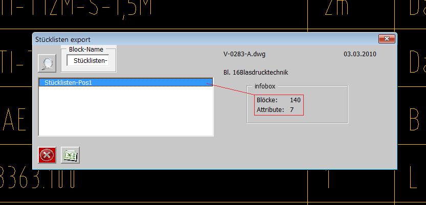

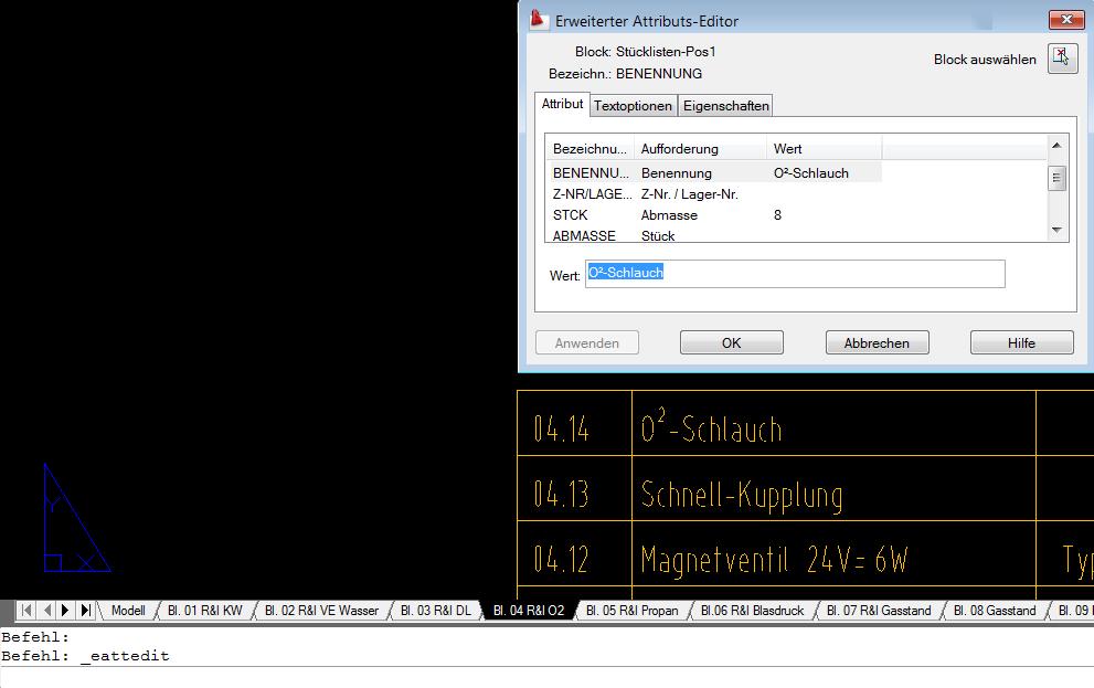

erstellt am: 03. Mrz. 2010 09:19    Editieren oder löschen Sie diesen Beitrag!  <-- editieren / zitieren -->   Antwort mit Zitat in Fett Antwort mit kursivem Zitat    Unities abgeben: 1 Unity (wenig hilfreich, aber dennoch)2 Unities3 Unities4 Unities5 Unities6 Unities7 Unities8 Unities9 Unities10 Unities
Morgen Alfred,
der aktuelle Stand ist, dass er immer noch in der Infobox alle Blöcke sich holt.
habe mal verschiedene sachen hochgeladen.
1. Bild wie es bei mir im ACAD mit den Blöcken und Blättern ist.
2. Welche Werte ausgegeben werden.

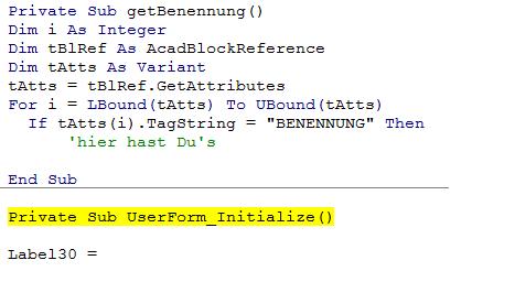

3. der Code aktuell sieht so aus:
Private Sub CommandButton1_Click()
  Dim tLayout As AcadLayout
  Dim tBlRef As AcadBlockReference
  Dim tEnt As AcadEntity
  Set tLayout = ThisDrawing.ActiveLayout
  UserForm2.Hide
  ListBox1.Clear
  Dim tBlNames As Collection: Set tBlNames = New Collection
      For Each tEnt In tLayout.Block
      If TypeOf tEnt Is AcadBlockReference Then
            Set tBlRef = tEnt
            On Error Resume Next
            Call tBlNames.Add(tBlRef.name, tBlRef.name)
            On Error GoTo 0
      End If
      Next
      If tBlNames.count > 0 Then

Hi Torsten,
Du meinst, in Deinem Screenshot stört Dich die Zahl 140?
In Deinem Code sehe ich aber nirgends, wo Du die Zahl in Deinen Dialog schreibst.
Willst Du die Zahl der Blockdefinitionen, dann nimm doch den ermittelten Count der Collection:
tBlNames.count
Abgesehen davon: Es sieht so aus, als würdest Du (aus Deinem Screenshot) auf Blockname 'Stücklisten-*' filtern wollen, das ist in Deinem Code auch nicht enthalten, da solltest Du das umbauen:

Wenn Du nur eine Blockreferenz hast (und nur dann) kannst Du den Attributswert anzeigen, sonst könnte ja sein, dass bei mehreren Blockreferenzen unterschiedliche Benennungen ausgefüllt sind.
Dazu:
Code:
Dim i as Integer
Dim tAtts as Variant
tAtts = tBlRef.GetAttributes
For i = LBound(tAtts) to UBound(tAtts)
  if tAtts(i).TagString = "BENENNUNG" then
      'hier hast Du's
- alfred -

erstellt am: 09. Mrz. 2010 09:18    Editieren oder löschen Sie diesen Beitrag!  <-- editieren / zitieren -->   Antwort mit Zitat in Fett Antwort mit kursivem Zitat    Unities abgeben: 1 Unity (wenig hilfreich, aber dennoch)2 Unities3 Unities4 Unities5 Unities6 Unities7 Unities8 Unities9 Unities10 Unities
soll das dann so aussehen??
erstellt am: 09. Mrz. 2010 10:50    Editieren oder löschen Sie diesen Beitrag!  <-- editieren / zitieren -->   Antwort mit Zitat in Fett Antwort mit kursivem Zitat
>> soll das so aussehen
Nein, ich hab nur ein Codeschnippsel gebaut, um zur richtigen Attributreferenz zu kommen. Den Block suchen und mein Codeschnippsel richtig anwenden ist aber schon Deines.

Da brauch ich jetzt nicht mal ans Programmieren denken, sondern mal überlegen:
- Du hast eine Form in Deinem VB, hier willst eine Benennung anzeigen.
- In Deinem Screenshot sehe ich schon 3 Werte für Benennung (O²-Schlauch / Schnellkupplung / Magnetventil ...)
Aus welchem Grund (oder WIE) soll das Programm jetzt wissen, ob es 'O²-Schlauch' oder 'Schnellkupplung' oder 'Magnetventil' in Dein Label hineinschreiben soll

ich nehme nicht an, dass es Dir Freude macht, wenn ich Dir den Code für diese Zeichnung schreibe, denn der wird in anderen Zeichnungen nicht funktionieren, aber hier hast Du mal (zusammengestoppelt von oben):
Code:
Dim tSSet as AcadSelectionSet
Set tSSet = ThisDrawing.SelectionSets.Item("mySSET")
if tSSet is nothing then Set tSSet = ThisDrawing.SelectionSets.Add("mySSET")
tSSet.Clear
Dim tDxfCodes(2) as integer
Dim tDxfValues(2) as Variant
tDxfCodes(0) = 0:tDxfValues(0) = "INSERT"
tDxfCodes(1) = 2:tDxfValues(1) = "Z_Blatt_Schriftfeld"
tDxfCodes(2) = 410:tDxfValues(2) = "Layout1"
tSSet.Select acSelectionSetAll,,,tdxfcodes,tdxfvalues
if tSSet.Count = 0 then
   MsgBox("Kein Schriftfeld gefunden")
elseif tSSet.Count > 1 then
   msgbox("Mehr als ein Schriftfeld gefunden")
else
   dim tBlRef as AcadBlockreference
   set tBlRef = tsset(0)
   if not tBlRef.HasAttributes then
      msgbox("Block hat keine Attribute")
   else
      dim tAtts as variant
      dim i as Integer
      dim tFound as Boolean
      for i = lbound(tatts) to ubound(tatts)
         if ucase(tAtts(i).TagString) = "BENENNUNG" then
            'hier kommt dein Label
            MyLabel.Caption = tAtts(i).TextString
            tFound = true
            exit for
         endif
      next
      if not tFound then
         msgbox("Kein Attribut 'Benennung' gefunden"
      endif
   endif
endif
Der Code ist nicht probiert, nur (halb-)blind runtergeschrieben.
Nochmals: Du solltest den Code verstehen, sonst solltest Du diesen nicht verwenden! (ich könnte hier auch ein Virus programmiert haben.    )
- alfred -
www.hollaus.at
[Diese Nachricht wurde von a.n. am 10. Mrz. 2010 editiert.]

erstellt am: 10. Mrz. 2010 15:14    Editieren oder löschen Sie diesen Beitrag!  <-- editieren / zitieren -->   Antwort mit Zitat in Fett Antwort mit kursivem Zitat    Unities abgeben: 1 Unity (wenig hilfreich, aber dennoch)2 Unities3 Unities4 Unities5 Unities6 Unities7 Unities8 Unities9 Unities10 Unities
Dank dir Alfred.
Aber läuft ebenfalls zumindest hier bei mir nicht!
erstellt am: 10. Mrz. 2010 16:00    Editieren oder löschen Sie diesen Beitrag!  <-- editieren / zitieren -->   Antwort mit Zitat in Fett Antwort mit kursivem Zitat
Ich sehe leider nicht, was jetzt bei Dir nicht funkt. Keine Fehlermeldung? Im Debugmode die Werte überprüft? Hast Du die Zeichnung verwendet, die Du hier zur Verfügung gestellt hast?

erstellt am: 10. Mrz. 2010 16:04    Editieren oder löschen Sie diesen Beitrag!  <-- editieren / zitieren -->   Antwort mit Zitat in Fett Antwort mit kursivem Zitat    Unities abgeben: 1 Unity (wenig hilfreich, aber dennoch)2 Unities3 Unities4 Unities5 Unities6 Unities7 Unities8 Unities9 Unities10 Unities
ich verwende die DWG welche ich dir geschickt habe.
Er bleibt beim ersten if-satz sofort stehen und es kommt die MsgBox "Kein Schriftfeld gefunden"
Thats it! mehr nicht!
erstellt am: 10. Mrz. 2010 19:17    Editieren oder löschen Sie diesen Beitrag!  <-- editieren / zitieren -->   Antwort mit Zitat in Fett Antwort mit kursivem Zitat
Das kommt davon, wenn man keinen Rechner zum Probieren hat und 'blind' Code schreibt.
Korrigiere die Zeilen:
Code:
- alfred -
www.hollaus.at

erstellt am: 11. Mrz. 2010 08:27    Editieren oder löschen Sie diesen Beitrag!  <-- editieren / zitieren -->   Antwort mit Zitat in Fett Antwort mit kursivem Zitat    Unities abgeben: 1 Unity (wenig hilfreich, aber dennoch)2 Unities3 Unities4 Unities5 Unities6 Unities7 Unities8 Unities9 Unities10 Unities
Morgen,
selbe spiel in grün!
Hatte auch noch einiges probiert!
Soll einfach nicht sein!
Schönen Tag.
lg
runkelruebe
Straßen- / Tiefbau
Beiträge: 8086
Registriert: 09.03.2006
sw:
Win7-x64
Office 365 ProPlus
C3D (& LT )
ET; DACH; Extensions
hw:
FX3800
i5 CPU 670
8GB RAM
erstellt am: 11. Mrz. 2010 08:35    Editieren oder löschen Sie diesen Beitrag!  <-- editieren / zitieren -->   Antwort mit Zitat in Fett Antwort mit kursivem Zitat    Unities abgeben: 1 Unity (wenig hilfreich, aber dennoch)2 Unities3 Unities4 Unities5 Unities6 Unities7 Unities8 Unities9 Unities10 Unities Nur für f-m 10 Unities + Antwort hilfreich
Nur mal zur Klarstellung:
der code läuft und tut das, was Du wolltest. Ich hab Deine Anforderungen an das Programm dabei offensichtlich genau so verstanden wie Alfred, dem ich hiermit die güldene Ausdauermedaille am Bande überreichen möchte
Es waren gestern Abend noch klitzekleine Schreibfehler drin, die bekam man aber, wenn man ihn durcharbeitet mit F8 raus:
Warum springt diese msgbox an?
Weil tSSet.Count = 0
Warum ist das 0?
Weil wohl das tSSet.Select acSelectionSetAll, , , tDxfCodes, tDxfValues keinen Eintrag macht.
Warum...
Es ist übrigens immer noch ein Schreibfehler drin, deshab läuft er nicht mit Deiner hier hochgeladenen Zeichnung

erstellt am: 11. Mrz. 2010 11:35    Editieren oder löschen Sie diesen Beitrag!  <-- editieren / zitieren -->   Antwort mit Zitat in Fett Antwort mit kursivem Zitat    Unities abgeben: 1 Unity (wenig hilfreich, aber dennoch)2 Unities3 Unities4 Unities5 Unities6 Unities7 Unities8 Unities9 Unities10 Unities
Code:
tDxfCodes(2) = 410: tDxfValues(2) = "Layout 1"
das Leerzeichen? oder auf welchen Fehler spielst du an?
