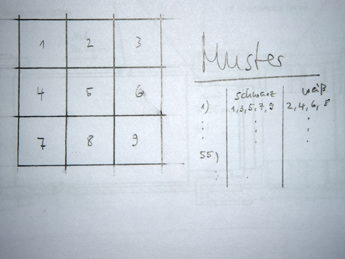

Ich habe mit VBA noch sehr wenig bis gar keine Erfahrung, soviel vorweg...
Ist es möglich, ein Karo-Muster aus neun quadratischen Feldern zu erstellen, diese neun Felder mit 1 bis 9 zu definieren und über eine Steuerdatei, zB Exceltablle, beliebige Felder schwarz zu füllen?
ZB möchte ich das im ersten Muster das Feld 1 3 5 7 9 Füllen, im zweiten Muster möchte ich Fläche 2 4 6 8 füllen, usw. Das Ganze werden insgesamt 55 Muster, die eine Art Codierung darstellen sollen.
Habt Ihr eine Ahnung wie man da von NULL vorgehen muss?

viele Möglichkeiten, die Angabe von
- Systeminfo (damit wir genaues Produkt und -Version kennen)
- eine Musterzeichnung
- und die Beschreibung, was damit alles gemacht werden soll (nur einmal erstellen, oder laufend an geänderte Gegebenheiten anpassen, ...)?
kann jedenfalls hilfreich sein.
Ich könnte mir vorstellen, für jedes Quadrat einen Block zu verwenden, der ein Attribut hat (damit ich es später identifizieren kann, um welches Quadrat in der Anordnung es sich handelt) sowie eine Polylinie plus Schraffur. Die Schraffur über Sichtbarkeitsparameter gesteuert.
Ich kann mir genauso vorstellen (jetzt schon abhängig von AutoCAD-Version), ein MPolygon zu verwenden. Dieses hat direkt eine Eigenschaft, ob es gefüllt oder nicht-gefüllt darzustellen ist, die ID-Information könnte über EED's geregelt werden.

Danke für die Antwort!
Ich habe die Systeminfo im Profil aktualisiert.
Musterzeichnung ist anbei.
Es sollen wie gesagt, 55 verschiedene Muster generiert werden, die eine Art Codierung darstellen. Das heißt dass anhand der Felder eine Binär-zahl ausgelesen werden kann.
Es werden also 55 verschiedene Muster benötigt. Wenn die Felder eine definition haben, könnte man mittels Tabelle einen Binär-code aus 0 und 1 festlegen. Hat ein Feld den Wert 0 ist es weiß, hat es den Wert 1 ist es schwarz. Die 55 Felder müssen dann auf einer 2D Zeichnung an einem bestimmten Ort platziert werden. Das sollte, wenn möglich ebenfalls in der Tabelle definiert werden können.

Hallo Ted,
die Aufgabe ist ja vom Programmablauf nicht so schwer.
Da mir Lisp mehr liegt als VB, habe ich deine Aufgabe mal eben in Lisp runtergetippt:
Ich habe mich entschlossen entweder Polylines(Leerfelder) oder Solid-Schraffuren (gefüllte Felder) zu erstellen. Das Programm ist so variabel, dass es auch größere Felder abdecken kann und auch die Kantenlänge eines Quadrates einstellbar ist.
Falls du beim ausprobieren des Codes (für Acad) Probleme hast, dann melde dich einfach. Falls du es gar nicht ausprobieren willst/kannst .. dann kannst du wenigstens den Programmablauf/aufbau analysieren.
Code:
