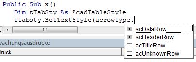

beim Versuch eine Frage zu Tabellentexten im RuA zu beantworten,
bin ich über Folgendes in der Hilfe gestolpert:
Code:
1.)
Signature: object.SetCellTextStyle(row, col, bstrName)
Object: Table
The object or objects this method applies to.
row: Long; the zero-based row index for the cell
col: Long; the zero-based column index for the cell
bstrName: String; the text style
2.)
Signature: object.SetTextStyle(rowTypes, bstrName)
Object: Table, TableStyle
rowTypes: Long; the row types to change.
bstrName: String; the text style name to use for the specified row types.
Zu 1.) sei nur gesagt, soweit völlig klar.
Bissel holprig ist das Aulsesen ab 1, drüberbügeln ab 0. ;)
2.) ist mir aber völlig schleierhaft, was zum Geier sind row types,
und was wird da erwartet (ausser nen Long)?
lg Nancy

Hi Nancy,
schau Dir mal den Code (den Screenshot hier) an:
Es wird also (ohne dass ich es jetzt probiert hätte) unterschieden zwischen Tabellentitel, Spaltenüberschriften, Datenzeilen und 'andere' (nehme mal an, das könnten Summenzeilen sein).
Die Enum 'AcRowType' besteht also:
acDataRow    (Zahlenwert: 1)
acHeaderRow  (Zahlenwert:  4)
acTitleRow   (Zahlenwert: 2)
acUnknownRow  (Zahlenwert:  0)
HTH, - alfred -

Hallo Alfred,
Du bringst etwas Licht in die Dunkelzone :-)
Dann spreche ich mit acDataRow wahrscheinlich erstmal das Gro aller Tabellenzellen an. Beruhigend erstmal überhaupt zu wissen wie das Ganze eigentlich gemeint ist.
Dachte ich kann die Performance verbessern, wenn ich mehrere auf einen Hieb ansprechen kann,
klappt aber wirklich nur bei Textstilen.
Bei Textinhalten scheints nur über eine doppelte r-c-Schleife zu gehen,
entsprechend 'lahm' wird das Ganze.
Trotzdem lieben Dank, weiss jetzt was hier 'gespielt' wird
Nancy
ps: mal nur am Rande, so 'ne Table ist doch eigentlich (intern?) auch nix weiter als ein Array?
Warum wird das so kompliziert impliziert? Na - wurschti ... hast mir sehr geholfen bei meiner 'Denke'
