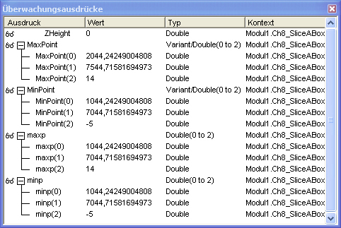

Noch mal ne Frage zu dem GetBoundingBox bei 3DSolid.
Die Z - Punkte werden mit minp(2) = -5 und maxp(2) = 14 ermittelt.
Somit würde der Abstand ja 19mm betragen.
Wie übergebe ich dieses denn an eine Variable?
Ich dachte mit der Funktion MeinDistance würde das funktioniern.
Code:
Public Function MeinDistance(FromPoint, ToPoint) As Double
On Local Error Resume Next
MeinDistance = Sqr((FromPoint(0) - ToPoint(0)) ^ 2 + (FromPoint(1) - ToPoint(1)) ^ 2)
End Function
Dim ZHeight As Double
Dim MinPoint As Variant
Dim minp(0 To 2) As Double
Dim MaxPoint As Variant
Dim maxp(0 To 2) As Double
If TypeName(returnObj1) = "IAcad3DSolid" Then 'MsgBox ent.Volume
        Set NewSolid1 = returnObj1
        NewSolid1.GetBoundingBox MinPoint, MaxPoint
        minp(0) = MinPoint(0)
        minp(1) = MinPoint(1)
        minp(2) = MinPoint(2)
        maxp(0) = MinPoint(0)
        maxp(1) = MinPoint(1)
        maxp(2) = MaxPoint(2)
        ZHeight = MeinDistance(minp(2), maxp(2))
Oder wie kann ich die Plattestärke als Extrusionshöhe ermitteln bzw.
abfragen?

erstellt am: 03. Nov. 2009 20:18    Editieren oder löschen Sie diesen Beitrag!  <-- editieren / zitieren -->   Antwort mit Zitat in Fett Antwort mit kursivem Zitat    Unities abgeben: 1 Unity (wenig hilfreich, aber dennoch)2 Unities3 Unities4 Unities5 Unities6 Unities7 Unities8 Unities9 Unities10 Unities Nur für Dirk.B 10 Unities + Antwort hilfreich
Hallo Dirk,
Original erstellt von Dirk.B:
Wie wäre es mit
Code:
Höhe=maxp(2)-minp(2)
Die Funktion MeinDistance rechnet die 2D Strecke zwischen 2 Punkten.

erstellt am: 04. Nov. 2009 07:28    Editieren oder löschen Sie diesen Beitrag!  <-- editieren / zitieren -->   Antwort mit Zitat in Fett Antwort mit kursivem Zitat    Unities abgeben: 1 Unity (wenig hilfreich, aber dennoch)2 Unities3 Unities4 Unities5 Unities6 Unities7 Unities8 Unities9 Unities10 Unities
Hallo Wilfrid!
Danke.
Manches kann ja so einfach sein
Dirk
