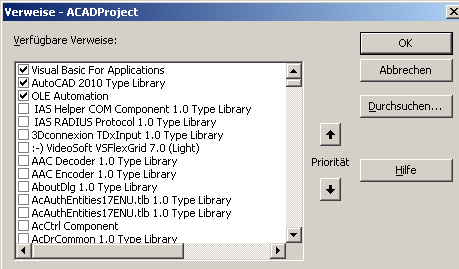

Hilfe, mein altes Script funktioniert in Acad 2010 nicht mehr
Damit konnte ich immer schnell das Gewicht mehrerer Volumenkörper bestimmen.
Hier der Quelltext der in acad 2009 noch funktionierte :

VBA-Umgebung im 2010'er nachinstalliert ?  (Ist original nämlich nicht mehr enthalten)
Siehe auch <<Klick>>

Den habe ich schon drauf, es funktioniert immer noch nicht, folgende Fehlermeldung wird ausgegeben :
"Projekt oder Bibliothek nicht gefunden."
Dabei wir die Zeile : "Sset As AcadSelectionSet" markiert

Es wird daran liegen das die Verweise nicht richtig gesetzt sind.
Bei der 2000er war es VB5 und jetzt ist VB6 die Basis.
Schau da mal unter den Verweisen nach und stelle die gültigen ein.

Ok, wo stelle ich nochmal die Verweise ein?
Kenne mich leider nicht so gut mit VBA aus.
Und es ist schon paar Jahre her wo ich das Script geschrieben habe.
Edit : Ok, bei Extras... Verweise muss irgendwo ein Hacken hin... *gerade am suchen ist*

VBA-Editor: Menü "Extras" > Verweise
s. screenshot, die 3 hab ich drin, damit tut es.

Genau, den Haken ( nur mit k  ) musste ich bei AutoCAD 2010 Type Library noch setzten.
Nun funktionieren auch die anderen Scripts !
Herzlichen Dank allen für die schnelle Hilfe !
