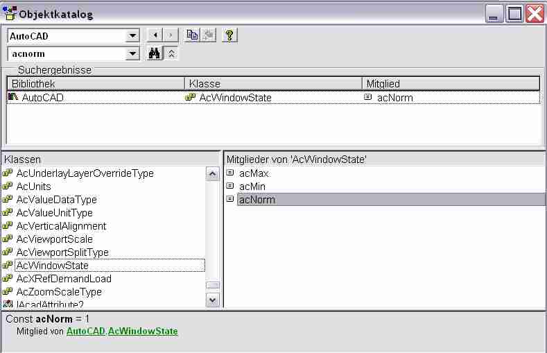

ich bin am Programmieren von AutoCAD COM, greife also extern auf AutoCAD zu. Ein Problem was ich dabei habe: Über COM kann ich aber die Konstante acNorm nicht verwenden. Hinter dieser Konstante steht aber immer ein Integer-Wert. Weiss jemand welchen Wert diese Konstante hat?
Vielen Dank für eure Hilfe!
Grüsse Benny

Hallo Benny,
wenn du einen Verweis eingerichtet hast kannst du die Info aus dem Objektkatalog holen.
Dann kannst du auch die Konstanten verwenden.
Wenn du keinen Verweis gesetzt hast kannst du auch den Objektkatalog in der VBAIDE nutzen.
Aufruf mit F2
acNorm=1

super danke für den Tipp!
