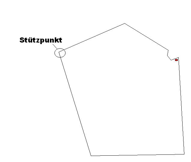

Hallo zusammen ,
bei meinen ersten VBA-Tests bin ich auf folgende Herausforderung gestoßen:
Ich möchte in einer Acad-Zeichnung eine Fläche (Polygon) erstellen, in der ich später mittels VBA verschiedene Blöcke einfügen möchte. Wie kann ich das abfragen, ob ich mich mit meinem Einfügepunkt gerade in der erlaubten Zone befinde oder ob ich in der verbotenen Zone bin.
Danke für Eure Hilfe

ich sollte meine Frage vielleicht noch etwas genauer stellen:
Die Fläche die ich habe kann ein Rechteck, ein Quatrat, ein Trapez oder ein Vieleck sein.(Ich hatte Polygon als Vieleck angesehen)
Gibt es eine Möglickkeit, diese Fläche zu erkennen und evtl mit besagter PointIsInside-Eigenschaft zu schauen, ob eine koordinate innerhalb dieser Fläche liegt?
Meine Überlegung wäre, mit der GetPoint-Funktion die Eckpunkte auszulesen, um die Fläche zu erkennen. Mehr fällt mir grad nicht ein
Danke für Hilfe

erstellt am: 25. Apr. 2009 15:51    Editieren oder löschen Sie diesen Beitrag!  <-- editieren / zitieren -->   Antwort mit Zitat in Fett Antwort mit kursivem Zitat
das mit 'Vieleck' hätte ich genauso gesehen, darum hab ich auch angenommen, dass Du eine Polylinie als geometrisches AutoCAD-Element hast, um das Vieleck darzustellen.
Darum aus der Polylinie ein MPolygon machen, das hat dann die Funktion isPointInside ==> und jetzt gleich ein NO dazu, denn ich habe jetzt erst gesehen, dass diese Funktion offensichtlich nur in dotNET, nicht aber in VBA verfügbar ist.
Alternative Methoden zur Erkennung, ob ein Punkt innen oder aussen liegt, sind dann rein geometrischer Natur:
a) Strahlenmethode: von Deinem Punkt zeichnest Du einen Strahl in eine beliebige Richtung, dann wird getestet, wieviele Schnittpunkte der Strahl mit der Polylinie hat. Ist die Anzahl der Schnittpunkte 0 oder eine gerade Zahl, dann liegt der Punkt ausserhalb, ist die Anzahl eine ungerade Zahl, dann liegt der Punkt innen.
VORSICHT: schneidet der Strahl in der Nähe eines Polylinienstützpunktes, dann kann es zum Fehler kommen, dass 2 statt nur ein Schnittpunkt in diesem Bereich retourniert wird; anderes Problem könnte sein, dass Deine Polylinien übereinanderliegende Segmente hat, dann stimmt das Ergebnis auch nicht mehr
b) Winkelmethode: man rechnet den Winkel zwischen Deinem Punkt und Stützpunkt i und i+1 und summiert diese Winkel dann, ergibt die Summe ein durch 2*PI teilbares Ergebnis, dann liegt der Punkt innen, im anderen Fall aussen.
VORSICHT, dies funktioniert nur bei Polylinien, deren Segemente gerade Verbindungen sind (also keine Bögen enthalten, keine gerundete/kurven-angeglichene Version und auch keine Splines)

Hallo und alles Gute für die neue Woche,
ich hab mal ein wenig drüber nachgedacht, welchen der zwei Vorschläge ich nehmen soll:
zu Punkt a): das mit dem Strahl sollte ich hinbekommen, aber wie kann ich die Anzahl der Schnittpunkte abfragen?
zu Punkt b): ich kann mir noch nicht genau vorstellen, wie das gehen soll. Würde die Methode auch für den Bereich funktionieren, in dem das rote Kästchen liegt?(siehe Anhang)
Wie würde ich bei dieser Methode den Winkel berechnen?
Oder gibt es vielleicht noch eine ganz andere Möglichkeit, zB. dass ich die Fläche schraffiere oder mit nem Nmaen versehe und das dann abfrage?
gruß Frank

erstellt am: 27. Apr. 2009 19:06    Editieren oder löschen Sie diesen Beitrag!  <-- editieren / zitieren -->   Antwort mit Zitat in Fett Antwort mit kursivem Zitat
Hi Frank,
zu a)
Code:
  Dim tPLine As AcadLWPolyline
  Dim tRay As AcadRay
  Dim tIntPnts As Variant
  '...Objekte zuweisen...
  tIntPnts = tPLine.IntersectWith(tRay, acExtendNone)
zu b) du misst den Winkel zwischen den Vektoren: V1 = Deinem Testpunkt (ich vermute mal das ist das rote Kästchen, ich nenne diesen ab jetzt TP) und Polylinien-Stützpunkt1 und V2=TP zu Polylinien-Stützpunkt2, den Winkel merkst Du Dir, dann Winkel zwischen V3=TP zu Polylinien-Stützpunkt3 und V2, ...und so weiter, diese Winkel sind zusammenzuzählen.
- alfred -

erstellt am: 27. Apr. 2009 19:26    Editieren oder löschen Sie diesen Beitrag!  <-- editieren / zitieren -->   Antwort mit Zitat in Fett Antwort mit kursivem Zitat    Unities abgeben: 1 Unity (wenig hilfreich, aber dennoch)2 Unities3 Unities4 Unities5 Unities6 Unities7 Unities8 Unities9 Unities10 Unities Nur für Frank136 10 Unities + Antwort hilfreich
Hallo Frank,
hier ist fast schon die Lösung.
In der Version musst du noch einige Fälle (senkrechte/waagerechte Begrenzung)abfangen und schon läuft es.

erstellt am: 28. Apr. 2009 22:02    Editieren oder löschen Sie diesen Beitrag!  <-- editieren / zitieren -->   Antwort mit Zitat in Fett Antwort mit kursivem Zitat    Unities abgeben: 1 Unity (wenig hilfreich, aber dennoch)2 Unities3 Unities4 Unities5 Unities6 Unities7 Unities8 Unities9 Unities10 Unities Nur für Frank136 10 Unities + Antwort hilfreich
Hallo Frank,
hab gesehen das in der DVB noch die alte Variante drin ist.
Hier der Code der neuen der auch reibungslos läuft

erstellt am: 04. Mai. 2009 09:54    Editieren oder löschen Sie diesen Beitrag!  <-- editieren / zitieren -->   Antwort mit Zitat in Fett Antwort mit kursivem Zitat    Unities abgeben: 1 Unity (wenig hilfreich, aber dennoch)2 Unities3 Unities4 Unities5 Unities6 Unities7 Unities8 Unities9 Unities10 Unities
mittlerweile läuft das Programm bei mir, wenn auch mit einer kleinen Änderung:
Ich habe zur Übergabe der Stützpunktkoordinaten ein zweidimensionales Array verwendet, aber natürlich kann man den Vorschlag von Wilfried ohne Probleme auch so verwenden.
Nochmals vielen Dank für die Hilfe!!!
