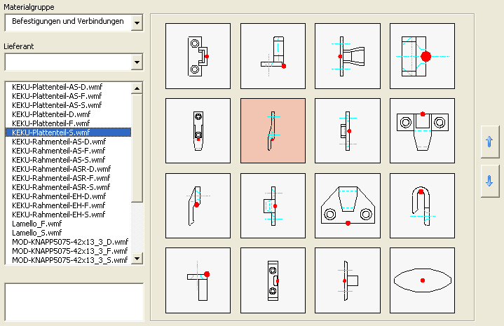

Hallo zusammen!
Dank der Hilfe aus dem Forum, hatte ich mir vor längerer Zeit mal eine eigene kleine Blockverwaltung mit Vorschaubildern geschrieben.
Nun bin ich dabei mal einige andere Dinge zu testen.
Dazu habe ich die Maske (siehe Bildchen) geändert, so das ich links eine Listbox habe in der die Namen der Bildchen aus einem Verzeichs erscheinen und rechts einen Rahmen in dem automatisch die entsprechende Anzahl an Images geladen wird.
Die Images möchte ich nun nicht mit einem Scrollbalken hoch und runterschalten, sondern über die beiden Pfeile rechts.
Ferner soll eine Abhängigkeit zwischen dem Listboxeintrag und dem entsprechenden Bildchen möglich sein, so das wenn ich einen Eintrag auswähle das Bildchen z.B einen roten Rahmen bekommt.

Hi Dirk,
lade doch mal die Form hoch, dann braucht man nicht alles nachstellen, was du bis jetzt gemacht hast. Kannst ja alles überflüssige rauswerfen.
Das Picture-Objekt hat doch eine Tag-Eigenschaft, gib dieser doch den Dateinamen mit, dann kannst du dir darüber das passende wieder herausfiltern und dann einen Rahmen drum herum machen. Dafür kannst du ja ein GIF mit transparentem Hintergrund nehmen.

Hallo Dirk,
ohne es nachgeschaut zu haben würde ich mal mit der Eigenschaft
    ScrollTop
deines Frames (PreviewFrm) probieren. Die kannst du (hoffentlich) mit deinen Buttons einstellen.
Zugriff auf deine Bilder hast du über die Controls Auflistung in deinem Frame.
Code:
Set SelImage = PreviewFrm.Controls(Me.listbox1.listindex)
Da kannst du doch den Rahmen an- oder ausschalten. Oder das Bild ein wenig vergrößern. .Top-5 , .Left-5 , .Width+10, + Height+10
Wenn du dir in einer Variablen merkst welches du vorher angeklickt hast, kannst du diese Einstellungen bei der Auswahl eines neuen Blockes in der Lstbox wieder zurücksetzen.

Hallo Wilfried!
Ich benötige hierzu doch noch Deine Hilfe
    ScrollTop
Dieses habe ich bislang dazu:
Festlegung der ScrollHeight
Code:
PreviewFrm.ScrollHeight = LastTop + NewImage.Height + 7
Beim Klick auf den nach oben Pfeil verschiebt sich der Frameinhalt
um den genannten Wert.
Code:
Private Sub cmdPlus_Click()
Me.PreviewFrm.ScrollTop = 308
End Sub
zurück
Code:
Private Sub cmdMinus_Click()
Me.PreviewFrm.ScrollTop = 0
End Sub
Um mir aber per ButtonClick der Reihe nach den Inhalt anschauen zu können, müßte ich mir den letzten ScrollTop Wert ja speichern und um diesen Stepp 308 erhöhen, oder?
Wie könnte ich das lösen?

Hi Dirk,
sorry, dass ich nicht auf Deine aktuellen Fragen hinkomme (ich hab's nicht im Detail verfolgt und daher eher zu große Lücken und jetzt mitzukommen). Mir wäre nur eine Idee gekommen, die Dich von der ganzen Scroll-Geschichte, Image-Paint, ... loslöst und damit wahrscheinlich einfacher wird:
Mach auf Deiner rechten Seite ein ActiveX-Objekt des Internet-Explorers (wenn nicht vorhanden, dann Komponente hinzufügen ==> 'Microsoft Internet Controls')
Beim Start Deines Forms z.B.
Me.WebBrowser1.Navigate("C:\Daten\Symbole") ==> macht Dir im Explorer aus den DWG-Dateien die Voransicht, Du hast mit der rechten Maustaste die Möglichkeit, den Ansichtstyp einzustellen (Details, Miniaturansicht, ...), brauchst nicht Programmieren.
Und mit der Event-Überwachung 'BeforeNavigate2' bekommst Du jeden Doppelklick mit und kannst Detailinformationen direkt aus der Datei dann links anzeigen.
Ev. erleichtert dieser Weg Deine Arbeit, wenn nicht, dann hab ich halt ein bisschen gedichtet

Hallo Dirk,
meintes du so was ?
Schau dir mal die Userform2 an.

Hallo Wilfried!
Genau das meinte ich.
Das mit den Bildchen markieren in dem Frame bzw. in der ListBox hatte ich heute Mogen so ähnlich hinbekommen.
Was bei mir noch nicht funktioniert ist das mit dem Frame - Inhalt über die beiden Button hoch.- bzw. runterschalten.
An Deine Zip Datei komme ich leider nicht ran, das sich das Bild von der UserForm2 davorsetzt.
Könntest Du die Zip - Datei nochmal hochsalten?
So habe ich es bislang gemacht:

Scrollen per ButtonClick.
Da bin ich heute Morgen an dieser Stelle hängengeblieben:
Code:
    If LastPoint <= 0 Then
            If LastPoint > 0 Then
                Me.PreviewFrm.ScrollTop = LastPoint + 308
            End If
    End If
End Sub
Ich schätze, daß Deine Variante eleganter gelöst ist?
Danke für Deine Hilfe.
Dirk
