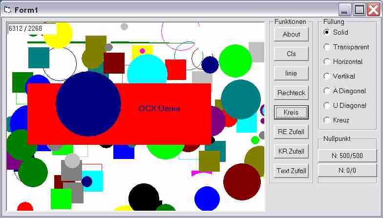

PaintOCX.zip
Hallo Sebastian,
VBA ist ja auch nicht c++.
VBA ist ja auch mehr oder weniger nur eine Scriptsprache, mit der man allerdings einiges machen kann. Und was hier nicht geht kannst du aus anderen Sprachen holen.
Ein OCX ist ein Steuerelement, dass über die ActiveX Schnittstelle mit dem Hostprogramm kommuniziert. Grundsätzlich verhält sich das OCX wie ein normales Control welches du in dein Formular ziehst.
Das kannst du dir selber machen (z.B. mit VB oder C oder ..), oder du suchst nach entsprechenden Angeboten im Inet.
Da gibt es z.B. einen SVG Viewer. Der setzt ein XML Vektorformat in eine Grafik um.
Es gibt wohl diverse OCX mit denen man eine DWG anzeigen kann.
Mir wäre allerdings der AUfwand zu gross. Ich würde es wie gesagt im AutoCAD sichtbar machen. Du kannst ja hierfür eine neue Zeichnung aufmachen und die Fenster automatisch plazieren.
In der Vergangenheit habe ich mal mit einem OCX aus VB probiert. Ich habe dir das mal zusammengstellt. Wenn du es probieren willst muss du die Dateien aus dem ZIP entpacken und die OCX Datei bei Windows registrieren. Das Beipielprogramm (EXE) verwendet dieses OCX.
Das kannst du mit dem Dienstprogramm REGSVR32 machen.
Auf der Befehlszeile: REGSVR32 C:\TEMP\PAINTOCX.OCX
Wenn du das OCX mit AutoCAD VBA verwenden willst, musst du es einfach der Toolbox hinzufügen.
