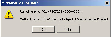

Ich habe die ObjectID eines Objektes meiner Zeichnung und möchte gerne eine Referenz darauf bekommen. Laut Hilfe geht das mit der Funktion: "ObjectIDToObject".
Dieser Code-Ausschnitt verursacht bei mir einen Fehler (siehe Screenshot):
Code:
  objId = 2130474112
  Dim tempObj As AcadObject
  Set tempObj = ThisDrawing.ObjectIdToObject(objId)
Warum!? bzw. wie verhält sich die Methode, wenn es kein Objekt mit der ObjektID gibt?

ich vermute mal, dass Du mit der ObjectID von extern auf AutoCAD Elemente zugreifen möchtest.
Für diesen Zweck solltest Du aber nicht die ObjectID nutzen sondern den "Handle".
Die ObjectID wird beim Öffnen einer Zeichnung jedesmal neu vergeben. Der Handle bleibt für jedes Element bestehen und eignet sich daher hervorragend, um z.B. von Excel aus auf bestimmte Zeichnungelemente in AutoCAD zuzugreifen (z.B. um drauf zu zoomen usw.)
Die dazugehörige Methode heißt "HandleToObject" und funktioniert genauso wie "ObjectIDToObject".
