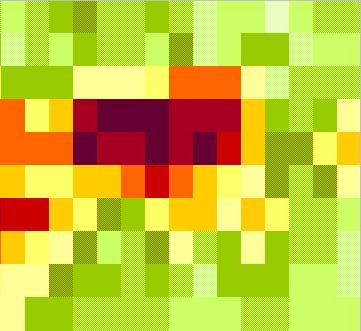

Hallo Zusammen,
ich habe wieder mal eine interessante Aufgabenstellung.
Ich habe Messwerte die in einem Raster dargestellt werden sollen.
Über den Befehl solid und anschließender Farbzuordnung erhalte ich ein
Raster mit unterschiedlichen Farben (wie Schachbrett nur farbig).
Da diese Darstellungsart nicht so schön ist, möchte ich eine lineare Farbabstufung zwischen den einzelnen Rastern. Siehe Datei Linear zB Excel. Dieses Bild wurde als Diagramm in Excel erstellt.
Mit welchem Befehl zB 3D Fläche und Rendern kann ich mir direkt in AutoCad ein Diagramm aus Messwerten erzeugen
Kann mir jemand weiter helfen.
ThomasBernd

Hallo Thomas (oder Bernd) ?
wenn du ein DGM hast kannst du deine Messwerte sozusagen als Höhe einbringen.
Das DGM interpoliert dir die Linien gleicher Höhe (Messwerte). So hast du eine homogene ausgeglichene Dartsellung. Die Höhenschichten kannst du einfärben.
Mit Civil wäre so was möglich.
Ansonsten müsstes du so was "nachstellen". Du kannst doch dein Raster feiner wählen. Die Zwischenpunkte interpolierst du aus den Nachbarwerten. So wird dein Raster feiner und die Darstellung wird zumindest optisch besser.
