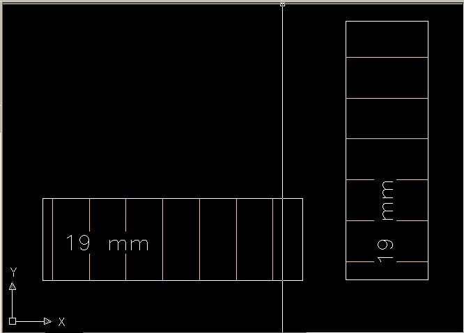

Ich komme aus dem Tischlerhandwerk und arbeite daher sehr viel mit Plattenmaterialien, die ich als geschlossene Polylinie zeichne, siehe Bildchen.
Kann man mittels VBA es so hinbekommen, daß wenn ich eine solche Linie (Platte) anklicke die Schraffur und der Text (Plattenstärke) automatisch gesetzt wird?

Hallo Dirk,
Hol dir doch über GetBoundingBox die Größe der Platte und such dir dann die nächste schmale Kante. Von der Polylinie aus kannst du dir den Einfügepunkt des Texts doch berechnen. Das sollte doch nicht allzu schwer für dich sein, oder?!

Mit dem GetBoundingBox werd ich mal schauen, ob ich damit klarkomme.
Wenn Du, oder jemand aus dem Forum, dennoch ein Beispiel für mich hätte, wäre das schon toll.
