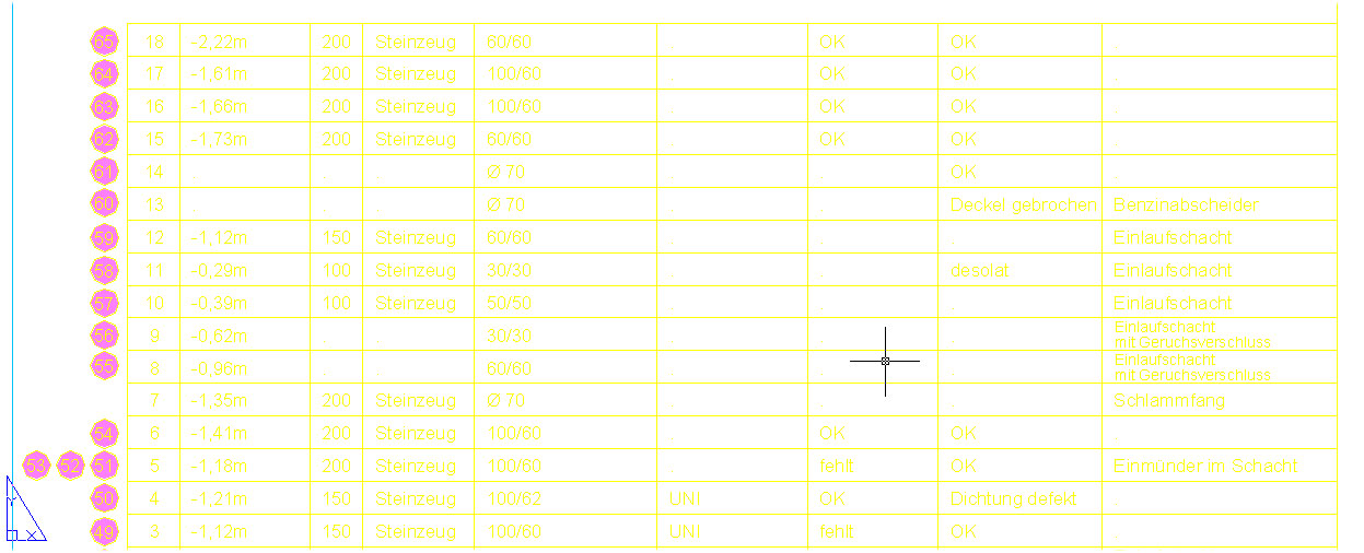

pistolpete1
Sehen Sie sich das Profil von pistolpete1 an!   Senden Sie eine Private Message an pistolpete1  Schreiben Sie einen Gästebucheintrag für pistolpete1
Beiträge: 102
Registriert: 06.01.2007
erstellt am: 29. Jan. 2008 11:12    Editieren oder löschen Sie diesen Beitrag!  <-- editieren / zitieren -->   Antwort mit Zitat in Fett Antwort mit kursivem Zitat    Unities abgeben: 1 Unity (wenig hilfreich, aber dennoch)2 Unities3 Unities4 Unities5 Unities6 Unities7 Unities8 Unities9 Unities10 Unities
Hallo Wilfried!
Danke das funktioniert - nun finde ich das Layout und bekomme die Auflistung aller Objekte. Ich dachte eines davon müsste "AcadTable" sein, in meiner Auflistung sind aber nur:
AcDbViewport
AcDbLine
AcDbLine
AcDbLine
AcDbLine
AcDbPolyline
AcDbPolyline
AcDbViewport
AcDbLine
AcDbLine
AcDbBlockReference
Im Anhang ist ein ScreenShot der Tabelle, vlt. kannst du daraus erkennen, welches Objekt das ist.
Vielen Dank,
Lg Peter
Stelli1
Verm.-Ing.
Sehen Sie sich das Profil von Stelli1 an!   Senden Sie eine Private Message an Stelli1  Schreiben Sie einen Gästebucheintrag für Stelli1
Beiträge: 1526
Registriert: 17.08.2005
Map 2000-2014, Rasterdesign,
MapGuide, Autodesk Topobase,
VS6, VS.net 2013
erstellt am: 29. Jan. 2008 11:26    Editieren oder löschen Sie diesen Beitrag!  <-- editieren / zitieren -->   Antwort mit Zitat in Fett Antwort mit kursivem Zitat    Unities abgeben: 1 Unity (wenig hilfreich, aber dennoch)2 Unities3 Unities4 Unities5 Unities6 Unities7 Unities8 Unities9 Unities10 Unities Nur für pistolpete1 10 Unities + Antwort hilfreich
Hallo Peter,
es sieht aus wie eine Tabelle, muss aber keine sein.
In deiner Auflistung der Objekttypen wird eine Blockreferenz aufgeführt.
Ist es ein Block ?
Markiere das Ding doch mal und schaue nach den Eigenschaften.
Wenn es ein Block ist dann zerlege ihn in den Ursprung.
Vielleicht kommt dann erst die Tabelle
Wenn es eine Tabelle ist, wird in der Auflistung auch AcDbTable ausgegeben.
Wilfried Stelberg
Warum lisp'eln wenn's auch anders geht.
www.ib-stelberg.de

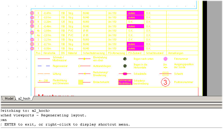

pistolpete1
Beiträge: 102
erstellt am: 26. Apr. 2008 12:56    Editieren oder löschen Sie diesen Beitrag!  <-- editieren / zitieren -->   Antwort mit Zitat in Fett Antwort mit kursivem Zitat    Unities abgeben: 1 Unity (wenig hilfreich, aber dennoch)2 Unities3 Unities4 Unities5 Unities6 Unities7 Unities8 Unities9 Unities10 Unities
Forum.zip
Soviel ich weiß setzt sich die Tabelle jetzt aus Blöcken mit dem Namen "SchachtlisteZeile" zusammen (pro Zeile ein solcher Block). Ein Element darin heißt zB POS.
Die Blöcke kann man ja mittels SSet suchen, oder? Aber wie funktioniert der Zugriff auf einen Block innerhalb des Blocks (zB POS)?
Ich habe den Plan im Anhang. Ich wäre sehr dankbar, wenn sich jemand die Mühe machen würde und mir zeigt, wie ich die Blöcke suchen bzw. auf die einzelnen Elemente zugreifen kann!
Vielen Dank,
Lg Peter
PS: Tabelle befindet sich im "Tab" "1.0mx1.4m_hoch"!
KlaK
Dipl. Ing. Vermessung, CAD- und Netz-Admin
Sehen Sie sich das Profil von KlaK an!   Senden Sie eine Private Message an KlaK  Schreiben Sie einen Gästebucheintrag für KlaK
Beiträge: 2895
Registriert: 02.05.2006
AutoCAD LandDesktop R2 bis 2004
Civil 3D 2005 - 2025
Plateia, Canalis
Visual Basic
erstellt am: 01. Mai. 2008 18:43    Editieren oder löschen Sie diesen Beitrag!  <-- editieren / zitieren -->   Antwort mit Zitat in Fett Antwort mit kursivem Zitat    Unities abgeben: 1 Unity (wenig hilfreich, aber dennoch)2 Unities3 Unities4 Unities5 Unities6 Unities7 Unities8 Unities9 Unities10 Unities Nur für pistolpete1 10 Unities + Antwort hilfreich
Hallo Peter,
Wie Du im Eigenschaftsfenster sehen kannst hat der Block wirklich den Namen "SchachtlisteZeile" und in den Attributen stehen die zugehörigen Werte.
Beispiele zum Auslesen der Werte findest Du im Forum viele, zum Beispiel hier
Du mußt im Block das Attribut mit .TagString = "POS" suchen, im .TextString findest Du dann Deinen gesuchten Wert.
Grüße,
