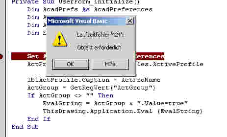

Hai,
ich habe 10 Radiobuttons und lese über einen File ein, welcher davon aktiviert sein soll.
Ich möchte das Objekt gerne über einen String ansprechen und nicht mit einer If elseIf Konstruktion:
ActGroup = GetRegWert("ActGroup"....) liefert optTechnik oder optVerkauf oder optMontage.....
Danach möchte ich gerne mit ActGroup.Value=true das richtige Optionsfeld setzen.
Wie geht das?
Mit Eval bekomme ich immer die Fehlermeldung Objekt erforderlich...

Du kannst Formularelemente über die Controls Uaflistung des Formulares per Namen abfragen setzten
frmIrgendeinFormular.Controls("optTechnik").value = true
bzw.
frmIrgendeinFormular.Controls(actGroup).value = true
