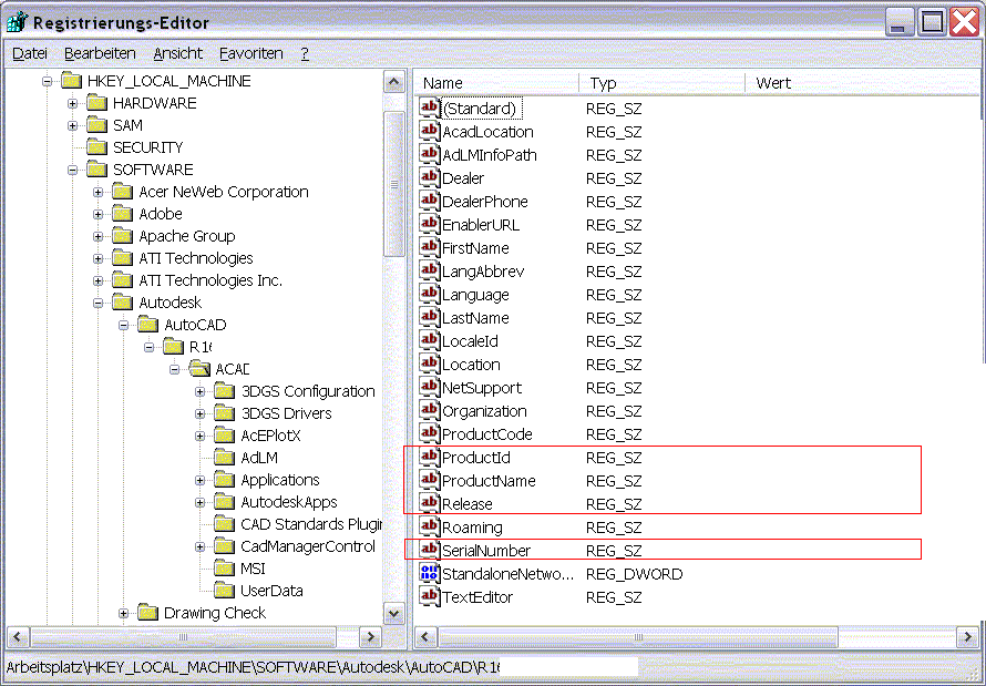

Also, meine Suche ergab: „HKLM\Software\Autodesk\PLU26“  mit LicenseID Eintrag unter Name  und
„HKLM\Software\Microsoft\Windows\CurrentVersion\Installer\UserData\S-1-5-18\Components\ {7DF......“ mit LisenseId Eintrag  in einem Pfadnamen unter Data. Scheint mir etwas schwierig zu erreichen. Ich habe mir nur eine Installation von ACAD(AutoCAD LT 2007) angeschaut und die Frage ist ob andere Versionen die gleichen Pfade und Einträge haben.  Zur Not käme ich auch nur mit der Serial Number über die Runden.
Ich habe da noch ein Problem.
Wie sieht in VBS ein Platzhalter in den Pfadnamen aus, für den Fall, dass nicht jeder User genau die gleiche Version von AutoCAD installiert hat.  Mit anderen Worten welches Zeichen könnte meine Fragezeichen einsetzen.  Gibt es hier eine kurze Version?

folgender Link beschreibt wie du es machen könntest.
In HKLM\Software\AutoCAD sind alle Versionen aufgelistet
z.B.
HKLM\Software\AutoCAD\R16.0
HKLM\Software\AutoCAD\R17.0
usw.
Innerhalb der Versionen könnten noch mehrere Installationen stehen die dann den Schlüssel HKLM\Software\AutoCAD\R16.0\ACAD-%ProductID%:%localeID% haben.
Noch eine Anmerkung zur ActiveX Schnittstelle. Das klappte bei dir nicht weil AutoCAD LT keine ActiveX Schnittstelle hat.

vielen Dank für eure Hilfe. Ich habe ein script 'entwickelt' und es funnktioniert mit AutoCAD LT 2007. Leider hatte ich noch keine Gelegenheit es auf anderen Installationen zu testen.
Ich möchte mein Script mal posten, vielleicht hat jemand Verbesserungsvorschläge:
