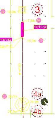

Ich habe gerade erst mit VBA in AutoCAD angefangen und stehe vor folgendem Problem:
Ich habe einen Kanalplan der mehrere rote "Achtecke" und Kreise beinhaltet, in denen jeweils eine Nummer steht. Ich muss nun mittels VBA die Position des Achtecks bzw. Kreises mit der niedrigsten Nummer ermitteln. Ich habe schon versucht alle AcadCircles in ThisDrawing zu Durchlaufen aber bekomme laufend Fehler. Ich weiß leider auch nicht in welchem Layer die Objekte sind (Bitte um Verständnis, bin eh schon eifrig am Lernen  .
Im Anhang finden Sie einen Auszug aus dem Plan der die gesuchten Symbole beinhaltet!
Vielen Dank für jedwede Hilfe!

Hallo Peter,
was möchtest Du genau machen?
Deine Achtecke sind in wirklichkeit Kreise, nur durch den Zoomfaktor werden sie als Achtecke dargestellt.
Sehe ich das richtig:
Du möchtest alle Elemente (oder nur die Texte? Kreise?) auf dem Layer SUS_Kanal_Schmutz durchsuchen und den kleinsten Textwert suchen.
Oder sollen alle Werte in eine Tabelle übernommen werden (wegen der Listbox im Formular) ?
Poste doch mal Dein Anliegen.

Hallo Klaus,
danke für deine Antwort. Das ganze Projekt ist sehr umfangreich, ich muss eine Software entwickeln, die aus dem Plan eine automatische Dokumentation mit Bildern usw. für den Kunden generiert. Ich werde dir den Ablauf kurz beschreiben:
1.) Ich muss zuerst alle roten Kreise auf dem Layer "SUS_Kanal_Schmutz" durchlaufen und die Position des Kreises mit der niedrigsten Nummer bestimmen.
2.) Links neben dem Kreis mit der Nummer 1 befindet sich ein Symbol mit der Beschriftung "0 m" auf dem Layer "SUS_Schrift". Dieses Symbol gibt mir den Startpunkt an.
3.) Nachdem ich den Startpunkt habe, gibt mir die rote Linie auf dem Layer "SUS Kanal misch_schmutz" den Verlauf des Kanals an. Links und Rechts gehen von der Roten Linie aus gelbe Linien auf dem Layer "SUS_Schrift" mit Längenangaben Weg (In diesem Fall die erste Linie nach links mit der Angabe "1,1m". Das würde in der fertigen Dokumentationsdatei zB "Muffenloch nach 1.1m" bedeuten).
4.) Diese Angaben muss ich zB in eine XML-Datei schreiben (Über die weitere Verarbeitung mittels Java und XML-Frameworks bin ich mir im Klaren, es geht nur um den VBA Teil)
5.) Anschließend suche ich den Kreis mit der Nummer 2 ..... usw. bis ich alles entlang der roten Linie durchlaufen habe.
Wie würdest du das am sinnvollsten angehen?

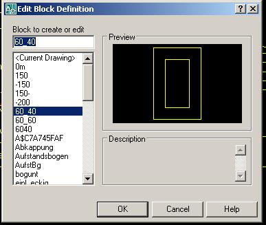

Wie das jpg schon zeigt:
es ist ein Block mit Namen 60_40
(sieht man auch unter Eigenschaften,oben steht dort Blockreferenz unter verschiedenes bei Name 60_40))
Zum testen wie man ein Element anspricht könnte man das getentity beispiel verwenden.

pistolpete1
Sehen Sie sich das Profil von pistolpete1 an!   Senden Sie eine Private Message an pistolpete1  Schreiben Sie einen Gästebucheintrag für pistolpete1
Beiträge: 102
Registriert: 06.01.2007
erstellt am: 09. Aug. 2007 20:11    Editieren oder löschen Sie diesen Beitrag!  <-- editieren / zitieren -->   Antwort mit Zitat in Fett Antwort mit kursivem Zitat    Unities abgeben: 1 Unity (wenig hilfreich, aber dennoch)2 Unities3 Unities4 Unities5 Unities6 Unities7 Unities8 Unities9 Unities10 Unities
danke für die schnelle Antwort. Soll das "getEntity"- Beispiel im Ordner samples von AutoCAD sein? Oder ist das eine Methode zum Suchen?

erstellt am: 10. Aug. 2007 17:59    Editieren oder löschen Sie diesen Beitrag!  <-- editieren / zitieren -->   Antwort mit Zitat in Fett Antwort mit kursivem Zitat    Unities abgeben: 1 Unity (wenig hilfreich, aber dennoch)2 Unities3 Unities4 Unities5 Unities6 Unities7 Unities8 Unities9 Unities10 Unities
Hallo Wilfried,
habe doch glatt das gesuchte Code-Fragment gefunden  , danke:
        Dim blockset As AcadSelectionSet
        Dim entity As AcadEntity
        Dim FType(1) As Integer, FData(1)
        FType(0) = 0: FData(0) = "INSERT"
        FType(1) = 2: FData(1) = "60_40"
        Set blockset = ThisDrawing.SelectionSets.Add("BLOCKSET2")
        blockset.Select mode:=acSelectionSetAll, Filtertype:=FType, filterdata:=FData

Hallo Peter,
ich weis dass programmieren unheimlich Spaß machen kann, aber Du solltest nebenbei auch der Antwort von Stelli nachgehen.
Der Block 60_40 bezeichnet eine Rohrklappe in der DN150 Leitung. Dort wird die Kamera eingesetzt. Daneben zeigen die Pfeile die Befahrungsrichtung an. In dem Musterausschnitt gibt es noch Putzstücke (so werden die Klappen auch manchmal bezeichnet) mit 60_60 (=Blockname) und Putzer (ebenfalls Blockname).
Bei Deiner Programmierung möchtest Du bei Öffnung 1 beginnen und dann aufsteigend die Putzstücke durchlaufen. Wenn Du Dir die Zeichnung noch mal ansiehst, ist zu erkennen, dass die Befahrung von 2 durchläuft bis zur Einmündung in den öffentlichen Kanal, also über 3, 4a und 4b hinweg. Ebenso in die andere Richtung über 5 und 6. Lediglich bei 7 und 8 gibt es wieder 2 Befahrungsrichtungen.
Wenn Du Dir mal überlegst welchen Aufwand es macht diesen Plan zu zeichnen, wirst Du zum Schluß kommen, mit einem Programm geht das doch wesentlich schneller. Deshalb wurde in Deutschland Isybau eingeführt und für bestimmte Ereignisse allgemeingültige Kürzel eingeführt. Auch die Kamerabefahrer in Österreich machen das und schreiben ein Protokoll bei der Befahrung mit. Diese müßtet Ihr Euch nur kopieren und habt die Dokumentation zum Plan.
Überlegs mal,
schönes Wochenende,
Klaus
