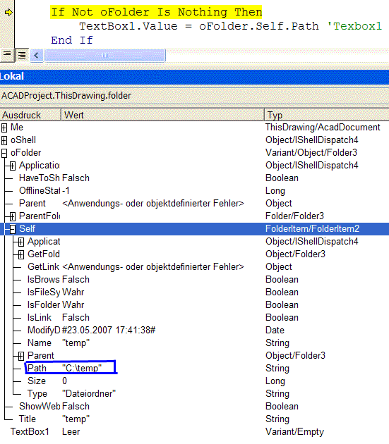

Hallo Forum, ich hab heut noch mal eine Frage zu den Windowsdialog "Ordner Suchen". Wie ihr sicherlich noch wisst, meldete ich mich bereits vor einigen Wochen zu diesem  Thema, wo ich dabei hängen blieb, dass der folgende Code nicht funktionierte:
Private Sub folder()
    Dim oShell As Object
'    Dim oFolder As Object
    Set oShell = CreateObject("Shell.Application")
    Set oFolder = oShell.BrowseForFolder(0, "Bitte einen Ordner auswählen", 1)
    If Not oFolder Is Nothing Then
        TextBox1.Value = oFolder.Self.Path 'Texbox1 bekommt den Pfad zugewiesen.
    End If
End Sub
In der Zeile "TextBox1.Value = ..." meldet Vba: "Objekt unterstückt Eigenschaft oder Methode nicht".
Als ich diesen Code mit Einzelsatz abarbeitete, bemerkte ich im Lokal-Fenster, dass die Ausdrücke ".Self" und ".Path" nicht existieren. Deshalb vermute ich, eine zu alte ActiveX Library zu benutzen.
Meine Frage: Hat jemand eine Idee wie ich gegebenen Falls eine aktuellere DLL einbetten kann, bzw. wie ich dieses Problem endlich beheben kann?

Hi Einstein,
Ich erinnere mich noch.
Wenn ich den Code per Einzelschritt abarbeite sieht das nach der Ordnerauswahl so aus:
Ich habs jetzt mal mit 2006, 2007 und 2008 und Windows XP Pro. getestet, da funktioniert alles bestens. Was für eine Windowsversion benutzt du eigentlich?!
Gruß, Carsten

...Bitte nicht lachen, aber ich arbeite immer noch mit Windows 98. Ich denke auch, dass das mit dem Betriebssystem zusammen hängt. Doch vielleicht kann ich ja eine aktuellere AktiveX-Datenbank installieren um den Fehler zu beheben. Ich weis nur nicht wie!
Hast du eventuell noch eine Idee?

Ich denke mal, das du dann schlechte Karten hast. Kannst ja mal nach Folder Shell und Win98 googlen. Vielleicht kannst du da ja was auftreiben. Das sind ja auch Funktionen, die vom Betriebssystem zu Verfügung gestellt werden.
