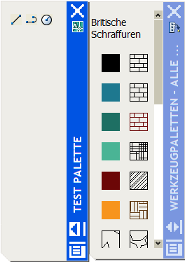

Ich hab mal das Beispiel aus dem Lab 6 des .Net-Trainings von Autodesk ausprobiert und damit kannst du selber Toolpaletten erstellen:

kann man damit dann auch eigene schalter platzieren oder nur die standard-elemente verwenden. das hast du doch sicherlich auch schon im vorbeigehen erkennen können ?

Du kannst bei diesen Paletten allerdings nicht wie bei der Standard-Palette die Werkzeugkästen draufziehen, sondern du musst alles im .Net dazu proggen.
