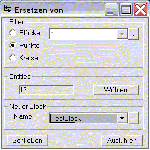

warum so kompliziert ?
Du kannst einfach der Blockreferenz (Einfügung) den neuen Blocknamen zuweisen und fertig. Attributte und andere Eigenschaften bleiben erhalten.
Code:
  ' obj_ACAD_Grafikauswahl ist ein Selctionset mit SelectOnScreen
  For i = 0 To obj_ACAD_Grafikauswahl.Count - 1
  ' Einzelndes Enity zuweisen
  Set Entity = obj_ACAD_Grafikauswahl(i)
  Select Case Entity.EntityType
        Case acBlock
              ' Der Name des neuen Blocks
              Entity.Name = Me.Combo_Block2.Text
              Entity.Update
        case else
  end select
next i
