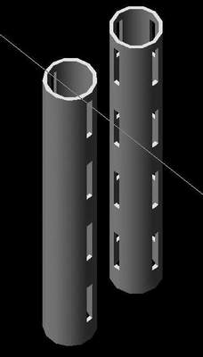

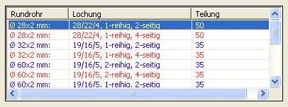

Hallo zusammen!
Ich habe ein Problem mit Parameterübergaben.
Aus meinem Programm sollen gelochte Rundrohre gezeichnet werden.
Aus einer Liste (ListView1) sollen nach der selection einer Zeile (Index) bestimmte Parameter an die Variablen für den eigentlichen Programmcode übergeben werden.

Hier noch mal der Programmcode ohne Parameter.
Das Programm ist zum laden zu groß.
Diesen Programmteil möchte ich gern optimieren und hoffe, daß mir dabei jemand helfen kann.

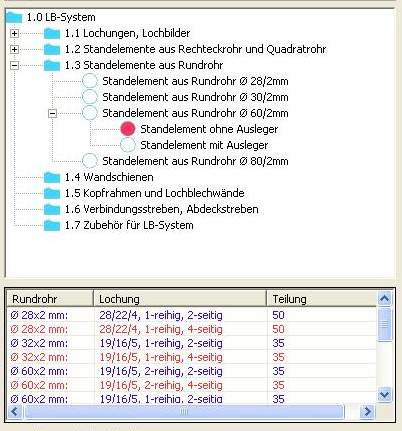

Das ListView wird nach Auswahl eines TreeView.Nodes befüllt.
Hier die Frage, könnte mann nicht verschiedene Bereiche in Modulen oder Klassenmodule (Klassenmodul ?) packen?
Ausschnitt aus dem Bereich TreeView:
Code:
Private Sub UserForm_Initialize()
TreeView1.Height = 312
TreeView1.Width = 294
Dim RootNode As MSComctlLib.Node
Dim DrawNode As MSComctlLib.Node
Dim xNode As MSComctlLib.Node
Dim xNode1 As MSComctlLib.Node
Dim xNode2 As MSComctlLib.Node
TreeView1.Nodes.Clear
TreeView1.ImageList = ImageList1
'---TreeView1 Auflistungen------------------------------------------
Set RootNode = TreeView1.Nodes.Add(Text:="1.0 LB-System", Image:=7, SelectedImage:=8)
RootNode.Tag = "1.0"
Set xNode = TreeView1.Nodes.Add(RootNode.Index, tvwChild, Text:="1.1 Lochungen, Lochbilder", Image:=7, SelectedImage:=8)
xNode.Tag = "1.1"
Set xNode1 = TreeView1.Nodes.Add(xNode.Index, tvwChild, Text:="35 Teilung", Image:=7, SelectedImage:=8)
xNode1.Tag = "35 Teilung"
Set xNode2 = TreeView1.Nodes.Add(xNode1.Index, tvwChild, Text:="Lochbilder für Rechteckrohr 60/30/2mm", Image:=3)
xNode2.Tag = "35Rechteckrohr60"
Set xNode2 = TreeView1.Nodes.Add(xNode1.Index, tvwChild, Text:="Standelement ohne Ausleger", Image:=5, SelectedImage:=6)
xNode2.Tag = "STRR60OA"
Nun zum Befüllen des ListView:
Code:
Private Sub TreeView1_nodeClick(ByVal Node As MSComctlLib.Node)
Dim LV As ListItem
Dim SI As ListSubItem
Dim color1 As Variant
Dim color2 As Variant
color1 = RGB(50, 10, 250)  'blau
color2 = RGB(250, 50, 50)  'rot
ListView1.View = lvwReport
ListView1.LabelEdit = lvwManual
ListView1.FullRowSelect = True
ListView1.GridLines = True
On Local Error Resume Next
Select Case Node.Tag
    Case "35Rechteckrohr60"
    MsgBox "Programmteil ist noch in Bearbeitung", 64, "Hinweis"
  Case "STRR60OA"
        ListView1.ListItems.Clear
        ListView1.ColumnHeaders.Clear
        '---Spaltendefinition
        With ListView1.ColumnHeaders
        .Add Text:="Rundrohr", Width:="65"
        .Add Text:="Lochung", Width:="130"
        .Add Text:="Teilung", Width:="95"
        End With
        '---1. / Zeile-------------------------------------------
        Set LV = ListView1.ListItems.Add(, , "Ø 28x2 mm:")
        LV.ForeColor = color1
        With LV.ListSubItems
            Set SI = .Add(, , "28/22/4, 1-reihig, 2-seitig")
            SI.ForeColor = color1
            Set SI = .Add(, , "50")
        End With
        '---2. / Zeile-------------------------------------------
        LV.ForeColor = color2
            Set SI = .Add(, , "28/22/4, 1-reihig, 4-seitig")
            SI.ForeColor = color2
        End With
