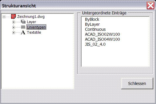

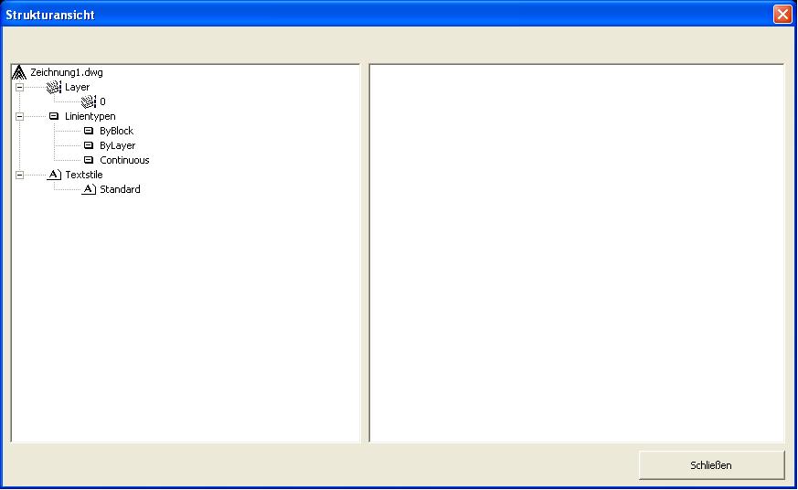

Hallo zusammen!
Wie bekommt man ein Clickereignis auf ein TreeView Node hin?
Im folgendem Versuch habe ich links eine TreeViewstruktur in der die entsprechenden Layer, etc. angezeigt werden.
Nun möchte ich aber erreichen, daß beim Click auf dem Node z.B. Layer, diese in dem rechten ListView inkl. Icon angezeigt werden.
Code:
Private Sub UserForm_Initialize()
Dim RootNode As MSComctlLib.Node
Dim DrawNode As MSComctlLib.Node
Dim xNode As MSComctlLib.Node
Dim Drawing As AcadDocument
TreeView1.ImageList = ImageList1
For Each Drawing In Application.Documents
    Set RootNode = TreeView1.Nodes.Add(Text:=Drawing.Name, Image:=1)
    Set xNode = TreeView1.Nodes.Add(RootNode.Index, tvwChild, , Text:="Layer", Image:=2)
For Each ActData In Drawing.Layers
    TreeView1.Nodes.Add xNode, tvwChild, , ActData.Name, Image:=2
Next
    Set xNode = TreeView1.Nodes.Add(RootNode.Index, tvwChild, , Text:="Linientypen", Image:=3)
For Each ActData In Drawing.Linetypes
    TreeView1.Nodes.Add xNode, tvwChild, , ActData.Name, Image:=3
Next
    Set xNode = TreeView1.Nodes.Add(RootNode.Index, tvwChild, , Text:="Textstile", Image:=4)
For Each ActData In Drawing.TextStyles
    TreeView1.Nodes.Add xNode, tvwChild, , ActData.Name, Image:=4
Next
Next
End Sub
Vielen Dank im voraus.
Dirk

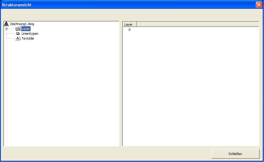

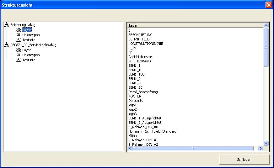

Hallo Stelli!
Müßte es nicht auch so gehen?
Code:
Public Sub UserForm_Initialize()
    xNode.Tag = "Layer"
    xNode.Tag = "Linientypen"
    xNode.Tag = "Textstile"
Next
End Sub
Public Sub TreeView_nodeClick(ByVal Node As MSComctlLib.Node)
Dim ActLayer As AcadLayer
Dim ActLinie As AcadLine
Dim ActText As AcadText
On Error Resume Next
Select Case xNode.Tag
    Case "Layer"
        For Each ActLayer In ThisDrawing.Layers
            ListView1.ListItems.Add Text:=ActLayer.Name
        Next
    Case "Linientypen"
        For Each ActLinie In ThisDrawing.Linetypes
            ListView1.ListItems.Add Text:=ActLinie.Name
        Next
    Case "Textstile"
        For Each ActText In ThisDrawing.TextStyles
            ListView1.ListItems.Add Text:=ActText.Name
        Next
End Select
End Sub
Oder wo liegt mein Fehler?
Dirk

Hallo Dirk,
stell doch mal die Eigenschaft Listview1.view=lvwReport
und lösche for dem Füllen die Columnheaders mit

Hallo zusammen!
Hier mal der gesamte Code.
Was mache ich falsch, bzw. wo liegt der Fehler?
Clicke ich im TreeView auf "Layer", "Linientypen" etc. passiert nichts im Bereich ListView.

Jetzt fehlt mir noch die Unterscheidung, aus welcher Zeichnung ich gerade die Elemente abrufe.
So bis jetzt, werden immer die aus der zuerst angeklickten genommen.

siehe Bildchen.
Wie bekomme ich da noch die Unterscheidung hin?
Dirk

Hallo Dirk,
im Parent Node des Layers hat du doch den Zeichnungsnamen.
Node.Parent.Text
Du kannst auch bei befüllen das Dokumentobject an das Tag
des Nodes hängen. Ein Tag hat den Typ Variant. Also kannst du nicht nur Texte sondern auch ein Object anhängen.
Code:
set RootNode.Tag = Drawing
Da kannt du bei der Auswertung mit
Code:
set Drawing = node.parent.Tag
for each Layer in Drawing
'usw.
drauf zugreifen.
Stelli

Hallo Stelli!
Perfekt.
So gehts.
Code:
Set RootNode.Tag = Drawing
Select Case Node.Tag
    Case "Layer"
        ListView1.ListItems.Clear
        ListView1.View = lvwReport
        ListView1.ColumnHeaders.Clear
        ListView1.ColumnHeaders.Add 1, "Layer", "Layer", ListView1.Width * 0.99
        Set Drawing1 = Node.Parent.Tag
        For Each ActLayer In Drawing1.Layers
        Next
Danke.
Dirk
