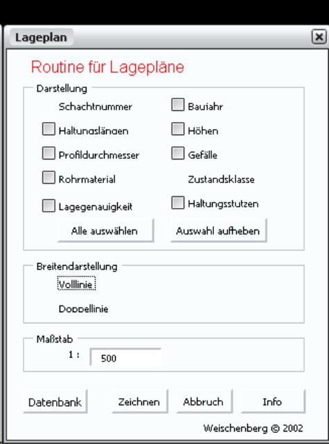

Hallo Leute,
wir haben unser Sytem jetzt auf AutoCAD 2006 Map3d (SP1) (unter Windows 2000) umgestellt.
ich habe meine VBA-Programme übernommen. Nun wird bei der Ausführung die Checkbox und OptionButton beim anklicken unsichtbar (siehe Bild unter Schachtnummer, Zustandsklassen und Volllinie, Doppellinie).
Weiß jemand woran das liegen kann?

P.S.
ich habe bei der Suche durchs Forum nach Behebung von Geschwindigkeitsproblemen von AutoCAD 2006 MAP 3D den Befehl
MAPSKINMAP gefunden.
Der stellt die Darstellung um.
Somit sind meine 2 Probleme die Perfermence und das Verschwinden meiner Schalter gelöst.
Trotzdem Danke.
