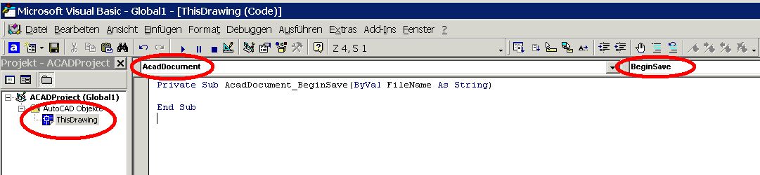

Ich bin kein ACAD-ler. Möchte aber rasch ein kleines VBA-Projekt schreiben.
Eigentlich möchte ich nur auf jeden Speicherbefehl reagieren können. Also einen BeginSave-Event abfragen.
Ich habe also in ACAD2005 unter Hilfsmittel|Macro|VisualBasic Editor gestartet. Eine neue Klassenbilbi angelegt und folgenden code ergänzt:
  Public WithEvents App As AcadApplication
So, nun meine Frage ... wo kann ich die SET Anweisung plazieren???
  Set App = ThisDrawing.Application
Also welche Prozedur wird beim laden des *.dvb - Projektes ausgeführt?? Meist ist das ja ein "Initialize" Sub, oder SubMain. Wo ist also der Event der mir zeigt wann mein Projekt geladen wird.
Bin für jeden Wink dankbar ... Gruss Roland

Hallo Roland,
unter AutoCAD .. ThisDrawing .. AcadDocument hast Du doch schon ein Event BeginSave ... siehe angehängtes Picture.
Grüssle TP

Danke Dir TP
Da hatte ich wohl Tomaten auf den Augen :-)
