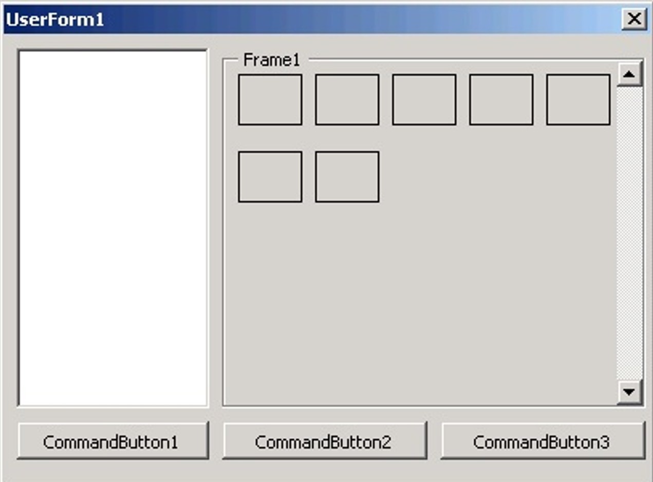

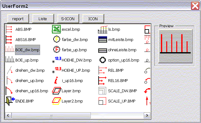

Hallo Zusammen!
Ich habe mal ein kleines Bildchen gemacht von dem was AutoCAD ohne viel Aufwand zur Verfügung stellt.
So etwas möchte ich mit VBA umsetzen. Sieht da jemand eine Möglichkeit.
Ich bin mir ziemlich sicher, daß es geht, hab nur noch nicht den richtigen Faden gefunden.
Auch hierzu hab ich mal ein Bildchen erstellt.
In einer UserForm soll es eine Listbox, CommandButton, einen Frame mit Images entstehen.
Die Bilder (Images) sollen zur Laufzeit aus einem Verzeichnis zB
C:\Bloecke gezogen werden.
Klickt man dann auf eines der Bilder soll der entsprechende Block eingefügt werden.
Dirk

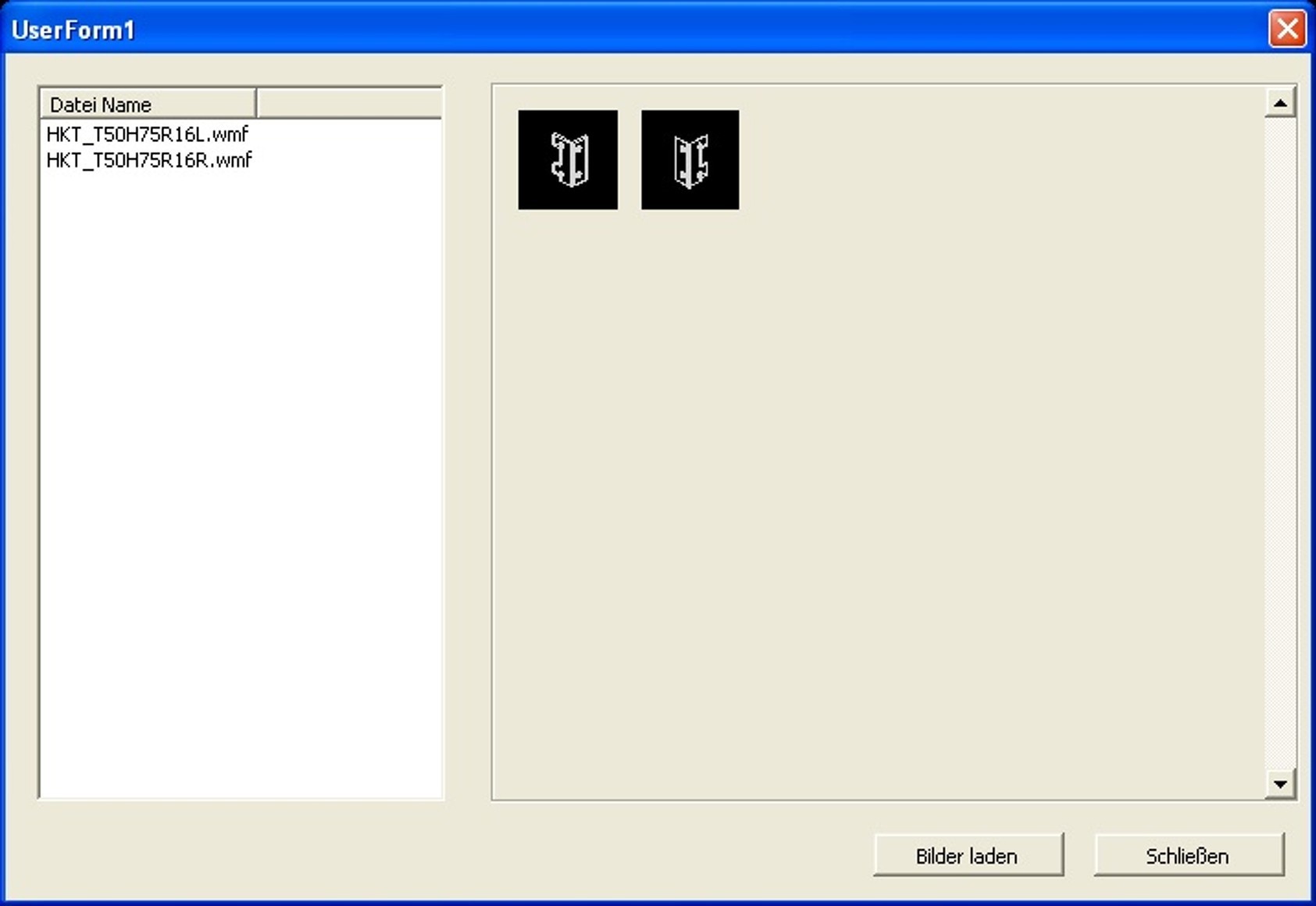

Hallo zusammen!
Ich komme mit meiner Blockvorschau immer ein Stück weiter.
Nun klappt es, daß ich aus einem benannten Verzeichnis die *.wmf Dateien in ein ListView und als Kachelbilder in einem Frame laden kann, siehe Bildchen.
Nun die nächsten Dinge, die ich versuchen möchte zu realisiern.
- Klick ich auf einen der Listeneinträge, soll das entsprechende Bild markiert werden und umgekehrt.
- Geh ich mit einem Doppelklick auf einen Listeneintrag oder ein Bild, soll der entsprechende Block aus dem benannten Verzeichnis eingefügt werden, bzw. wenn ich eines per Mausklick markiere soll der Block nach betätigen eines CommandButton eingefügt werden.
Wäre super, wenn mir auch dabei einer von Euch helfen könnte.

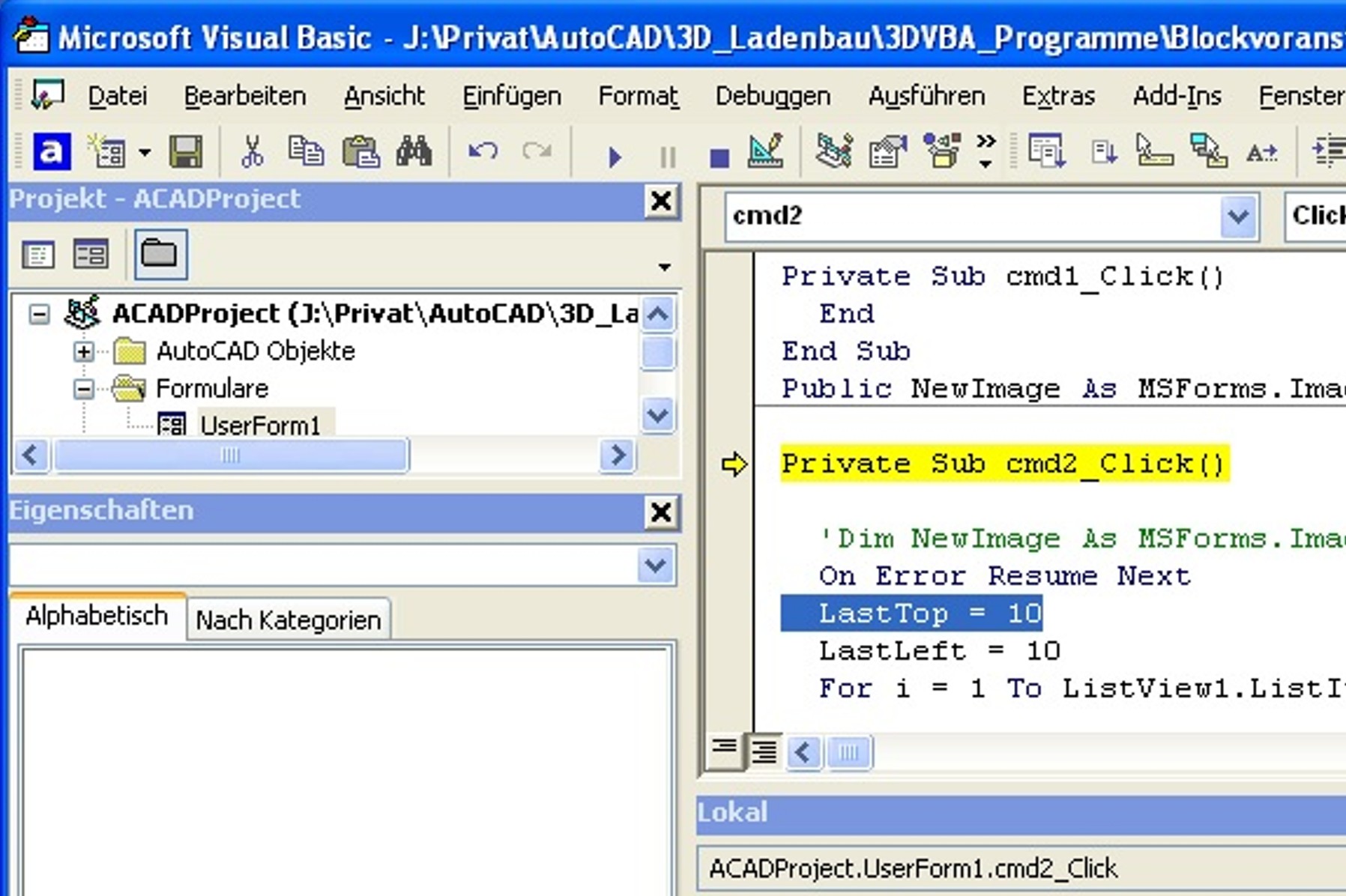

Private Sub cmd1_Click()
End
End Sub
Private Sub cmd2_Click()
Dim NewImage As MSForms.Image
Dim NewLabel As MSForms.Label
LastTop = 10
LastLeft = 10
For i = 1 To ListView1.ListItems.Count
Set NewImage = PreviewFrm.Controls.Add("Forms.Image.1")
NewImage.Height = 40
NewImage.Width = 40
NewImage.PictureSizeMode = fmPictureSizeModeZoom
NewImage.BackColor = Application.Preferences.Display.GraphicsWinModelBackgrndColor
Set NewImage.Picture = LoadPicture("K:\3D_Ladenbau\3D_Bloecke\Hakenteile\" & ListView1.ListItems(i).Text)
NewImage.Left = LastLeft
NewImage.top = LastTop
PreviewFrm.ScrollHeight = LastTop + NewImage.Height + 30
If LastLeft + 50 > PreviewFrm.Width - 20 Then
    LastTop = LastTop + NewImage.Height + 30
    LastLeft = 10
Else
    LastLeft = LastLeft + 50
    LastTop = NewImage.top
End If
Next
End Sub

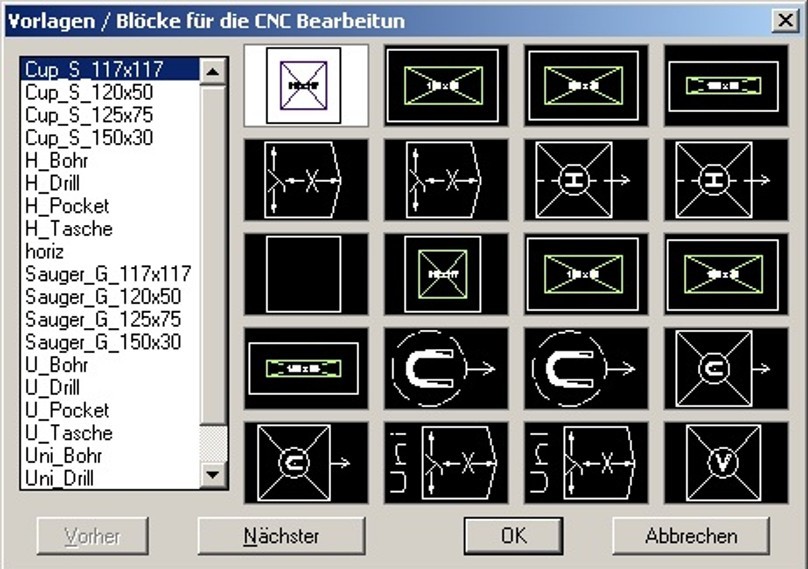

Dein Ansatz sieht doch schon ganz gut aus, ich denke Du kriegst das schon noch hin, es ist ja auch der Lerneffekt der zählt !
Ich programmiere nur in Lisp und hab mir so einen Blockmanager mit SLD-Voransicht bereits erstellt, kannst Du Dir bei Interesse mal anschauen.
Jetzt hab ich mir hier bereits einige Threads angesehen, das VBA scheint ja doch recht leistungsfähig und vielseitig, bin am überlegen ob ich nicht mehr in diese Richtung mache !
Gruß, Jürgen

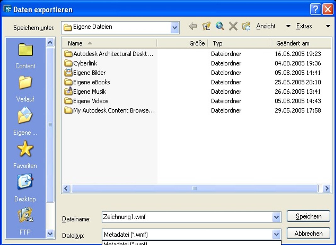

wie hast Du eigentlich die WMF-Dateien erzeugt ?
P. Günther
GÜNTHER ENGINEERING
30519 Hannover
Dirk.B
Tischler / Leiter Arbeitsvorbereitung
Sehen Sie sich das Profil von Dirk.B an!   Senden Sie eine Private Message an Dirk.B  Schreiben Sie einen Gästebucheintrag für Dirk.B
Beiträge: 534
Registriert: 25.11.2003
AutoCAD 2021/2022
CAD+T
HP ZBook 15 G4, 64-bit,
WIN 10 Pro
erstellt am: 21. Aug. 2005 18:30    Editieren oder löschen Sie diesen Beitrag!  <-- editieren / zitieren -->   Antwort mit Zitat in Fett Antwort mit kursivem Zitat    Unities abgeben: 1 Unity (wenig hilfreich, aber dennoch)2 Unities3 Unities4 Unities5 Unities6 Unities7 Unities8 Unities9 Unities10 Unities
Hallo Günther!
WMF Dateien erzeugst Du übers Menü Datei -> Exportieren und dann den Dateityp *.wmf wählen, siehe Bildchen.
Dirk

Hallo Dirk,
für mein Plotprojekt werde ich folgende Form benutzen.
Im Anhang ist die Form als Zip
Private Sub CommandButton1_Click()
    Me.ListView1.View = lvwReport
End Sub
Private Sub CommandButton2_Click()
    Me.ListView1.View = lvwList
End Sub
Private Sub CommandButton3_Click()
    Me.ListView1.View = lvwSmallIcon
End Sub
Private Sub CommandButton4_Click()
    Me.ListView1.View = lvwIcon
End Sub
Private Sub ListView1_ItemClick(ByVal Item As MSComctlLib.ListItem)
    Me.Image1.Picture = Me.ImageList1.ListImages(Item.index).Picture
End Sub
Private Sub UserForm_Initialize()
Dim MyBlockListItem As ListItem
Dim Anzahl As Integer
Me.ListView1.ColumnHeaders.Add , , "Bild"
' Test Bilder einfügen
Pfad = "E:\Projekte\Entw\vb6\actool2004\"
Datei = Dir$(Pfad & "*.bmp")
' Anfangswerte
Anzahl = 0
While Datei <> ""
    Anzahl = Anzahl + 1
    ' Image aus Datei
    Me.Image1.Picture = LoadPicture(Pfad & Datei)
    ' Image zu den Imagelisten
    Me.ImageList1.ListImages.Add Anzahl, Datei, Image1.Picture
    Me.ImageList2.ListImages.Add Anzahl, Datei, Image1.Picture
    ' Zuordung zu Listview
    Me.ListView1.SmallIcons = Me.ImageList1
    Me.ListView1.Icons = Me.ImageList2
    ' Listview erzeugen
    Set MyBlockListItem = Me.ListView1.ListItems.Add(Anzahl, Datei, Datei, Anzahl, Anzahl)
    ' nächste Datei
    Datei = Dir
Wend
ListView1.SelectedItem = ListView1.ListItems(1)
ListView1_ItemClick ListView1.SelectedItem
End Sub
Und noch eine Frage:
Wie willst du denn auf einen Click in deine Bildliste reagieren.
Wie kann man in VBA ein Handler für das Klickereignis von dynamisch
geladenen COntrols schaffen ?

PG01
Sehen Sie sich das Profil von PG01 an!   Senden Sie eine Private Message an PG01  Schreiben Sie einen Gästebucheintrag für PG01
Beiträge: 22
Registriert: 08.03.2005
erstellt am: 22. Aug. 2005 21:23    Editieren oder löschen Sie diesen Beitrag!  <-- editieren / zitieren -->   Antwort mit Zitat in Fett Antwort mit kursivem Zitat    Unities abgeben: 1 Unity (wenig hilfreich, aber dennoch)2 Unities3 Unities4 Unities5 Unities6 Unities7 Unities8 Unities9 Unities10 Unities Nur für Dirk.B 10 Unities + Antwort hilfreich
Hallo Dirk,
bezüglich der Erzeugung von WMF-Dateien als Blockvorschau habe ich noch einen Nachtrag. Was ich meinte ist nicht manuell von jedem Block einzeln eine WMF-Datei zu erstellen, sondern aus einer ganzen Blocksammlung (die in einer Datei vorhanden sind), die einzelnen Voransichten automatisch zu erstellen. So ähnlich wie die Cache-Datei für das Design-Center, daß AutoCAD automatisch in jeden Pfad erstellt.
Hast Du dafür so eine Lösung gefunden ?
P. Günther

erstellt am: 12. Okt. 2005 20:42    Editieren oder löschen Sie diesen Beitrag!  <-- editieren / zitieren -->   Antwort mit Zitat in Fett Antwort mit kursivem Zitat    Unities abgeben: 1 Unity (wenig hilfreich, aber dennoch)2 Unities3 Unities4 Unities5 Unities6 Unities7 Unities8 Unities9 Unities10 Unities
Hallo Zusammen!
Ich will einfach noch nicht aufgeben, da ich glaube, daß es eine Lösung für mein Problem gibt.
Noch hab ich keine Lösung, da das Programm beim laden der Images hängen bleibt (siehe Bildchen).
Hier nochmal der aktuelle Code:
  End
End Sub
  On Error Resume Next
'==bei LastTop =10 bleibt das Programm hängen===?
  LastTop = 10
  LastLeft = 10
    Set NewImage = PreviewFrm.Frame1.Controls.Add("Forms.Image.1")
    NewImage.Height = 30
    NewImage.Width = 30
    Set NewImage.Picture = LoadPicture("C:\Temp\" & ListView1.ListItems(i).Text & ".wmf")
    NewImage.Tag = i
    PreviewFrm.Frame1.ScrollHeight = LastTop + NewImage.Height + 30
    If LastLeft + 50 > PreviewFrm.Frame1.Width - 20 Then
      LastLeft = 10
    Else
    End If
  Next
End Sub
  Dim fs, f, f1, fc
  Set fs = CreateObject("Scripting.FileSystemObject")
  Set f = fs.GetFolder("C:\Temp\")
  Set fc = f.Files
  Dim oItem As ListItem
  With UserForm1.ListView1
    .View = lvwReport
    .ColumnHeaders.Clear
    .ListItems.Clear
    .ColumnHeaders.Add , , "Datei Name"
  End With
  For Each f1 In fc
    If VBA.Right(f1.Name, 4) = ".wmf" Then
      Set oItem = UserForm1.ListView1.ListItems.Add(, , f1.Name)
    End If
  Next
End Sub
'==wie bekommt man ein Clickereignis auf eines der Imagecontrols===?
'UserForm1.ListView1.ListItems(NewImage(Index).Tag).Selected = True
Dim i As Integer
For i = NewImage.LBound To NewImage.Ubound
  If NewImage(i).Tag = ListView1.SelectedItem.Index Then
    NewImage(i).Selected = True
  End If
Next
End Sub
Vielleicht hat ja doch noch jemand eine Lösung und Lust mir zu helfen.
Dirk
