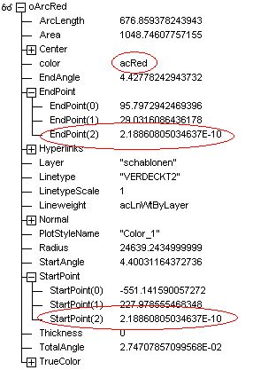

Hallo zusammen!
In einem komplexeren Programm habe ich folgendes Problem: Die Ermittlung eines Schnittpunktes zwischen zwei Bögen mit der IntersectWith-Methode bringt kein Resultat, obwohl offensichtlich einer vorhanden ist.
Zum Prüfen habe ich ein kleines Testprogramm geschrieben und den Problemteil aus der Zeichnung kopiert. Das Prog funktioniert auch, außer bei der Ermittlung des Schnittpunktes zwischen des roten und des grünen Bogens. Die beiden Objekte besitzen auf jedem Fall einen Schnittpunkt, der Objektfang im Zeichenbereich findet diesen auch...
Erkennt jemand einen Fehler? Was ist an der roten Linie anderes als bei den anderen? Bin hier fast am verzweifeln...
Für Tips jeder Art wäre ich sehr dankbar!
Grüße!
René

Hallo HeadCase,
hab ne Weile gebraucht, bis ich drauf gekommen bin ..
Die beiden Linien liegen in der Z Achse nicht in der selben Ebene. Auch wenn der Unterschied nur irgendwas hoch minus 10 ist. Somit gibt es auch keinen gemeinsamen Schnittpunkt.
Kannst Dir im beiligenden Bild anschauen. Die Grüne Linie liegt in Z auf 0. Im 3D Orbit kann man das leider so nicht mehr sehen .. ;(
Schönes Wochenende Gruss TP

Super, Danke dir für deine Hilfe!
Ich hatte zwar schon so eine Vermutung, aber da ACAD mit der Fangoption das Ding findet, hab ich da nicht weiter nachgeforscht!
Tausend Dank nochmal!
