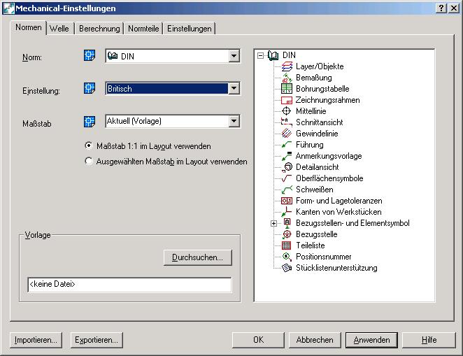

Hallo an Alle,
jeder kennt bestimmt das Problem, wenn man von einem anderen CAD System eine Zeichnung als DXF/DWG ausliest, das dies in Norm ANSI/Britisch dargestellt wird.
Wir bekommen von externen auch ab und zu, solche Zeichnungen.
Und wenn welche da sind, ist es immer ein Haufen.
Wie könnte man dies am besten automatisieren?
Ich habe mir ein bestmmtes Verzeichnis gedacht, wo man diese Zeichnungen ablegt und von dort aus aufmacht und
In AutoCAD Mechanical 2002 wäre die Funktion zum Umstellen:
Mechanical Optionen --> dann auf DIN/Metrisch umstellen....
und wieder abspeichert.
So ein Makro aufzeichnen?!
Danke für jede Hilfe

Schau dir mal den Befehl amsetupdwg genauer an. Und suche mal entweder im RuA oder im Lisp nach Script.
MfG Proxy

Hallo Proxy,
danke für Deinen Hinweis.
Ich kann mit der amsetuodwg die Zeichnungen nach DINN umstellen, aer nicht nach Metrisch.
Die Zeichnungen bleiben immernoch als Britisch siehe JPG.
Gibt es noch eine Möglichket, dies auch umzustellen?
Danke im Voraus
