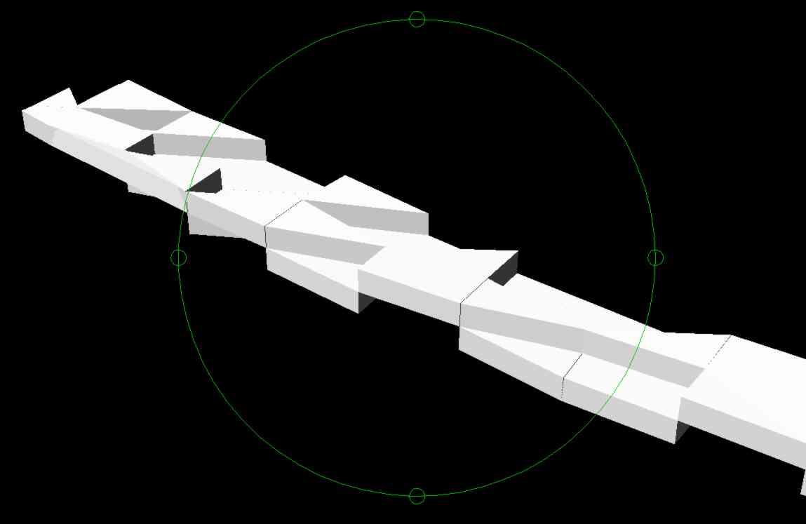

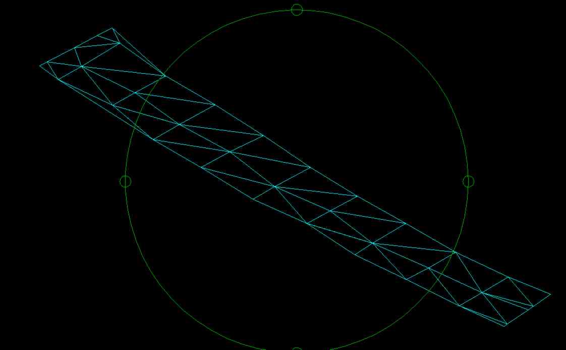

ich habe ein Problem beim Extrudieren von 3D-Flächen, die aus einzelnen Dreiecken bestehen (digitales Geländemodell).
Die Dreiecksnetze wurden automatisch erstellt (im Civil 3D).
Nun möchte ich diese zu Volumen extrudieren, jedoch erfolgt die Extrusion in AutoCAD immer in Richtung der positiven Z-Achse der einzelnen Objekte. Leider zeigt diese in verschiedene Richtungen.
Gibt es einen Befehl, die Richtung der Flächen zu ändern (alle in gleiche Richtung), um nicht jedes Dreieck einzeln zu extrudieren?

Ich vermute mal, dass die Normalenrichtung (die Extrusionsrichtung) vom Umlaufsinn in den Triangulationsflächen abhängt. Also Umlaufsinn prüfen und gegebenefalls umkehren.
Aber mit dem M2S.Lsp-Programm wird meiner Meinung nach immer der SOLID "unter" der Fläche erzeugt (d.h. in Richtung z=0).
