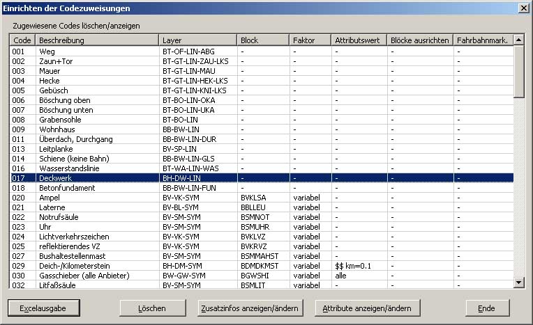

wenn ich ein ListView-Fenster starte, dann wird immer der erste Listeintrag vorgabemäßig markiert. Wie kann ich diese Vorgabe selbst bestimmen, z.B. den der 12. Listeneitrag soll markiert sein????(=>Bild)

Nochmal Hallo,
ich zieh die Frage zurück, folgendermaßen komme ich zu meiner Auswahl nach Wunsch:
Codes.ListView2.ListItems(n).Selected = True

Hi Jörn,
versuchs mal im _initialize mit listbox.ListIndex = 12
Gruss Nancy
[edit]na okay, dann zieh ich auch die Antwort zurück ;-)
