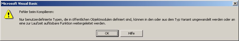

erstellt am: 14. Dez. 2004 17:14    Editieren oder löschen Sie diesen Beitrag!  <-- editieren / zitieren -->   Antwort mit Zitat in Fett Antwort mit kursivem Zitat    Unities abgeben: 1 Unity (wenig hilfreich, aber dennoch)2 Unities3 Unities4 Unities5 Unities6 Unities7 Unities8 Unities9 Unities10 Unities
Hm das mit den eigenen Datentypen klappt...
Aber das Problem ist das ich ein Feld mit Punkten zrückgeben möchte...
Also die aufrufende Prozedure soll als Rückgabewert eine Feld vom Typ Punkt bekommen... Das klappt aber nicht
Fehler siehe Anhang.
Danke für jeden Hinweis...
Gruss Pelikan

erstellt am: 15. Dez. 2004 10:08    Editieren oder löschen Sie diesen Beitrag!  <-- editieren / zitieren -->   Antwort mit Zitat in Fett Antwort mit kursivem Zitat    Unities abgeben: 1 Unity (wenig hilfreich, aber dennoch)2 Unities3 Unities4 Unities5 Unities6 Unities7 Unities8 Unities9 Unities10 Unities Nur für Pelikan 10 Unities + Antwort hilfreich
Du definierst den Typ als private, daher kannst du ihn nur in diesem Modul verwenden. Ändere ihn in public und du hast das Problem behoben.
