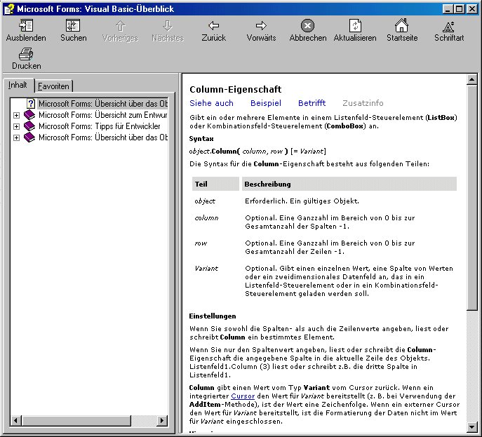

ich will Daten in einer Listbox mehrspaltig darstellen lassen, aber irgendwie klappt das nicht. Habe schon einiges getestet, die Hilfe bemüht, im Forum gesucht usw. Vielleicht hat jemand einen Tipp, was an meinem Code falsch ist?
Code:
Private Sub cmdAuslesen_Click()
Open "Blockauslesung" For Output As #1 'Öffnen der Datei zur Ausgabe
'Variablendeklaration
Dim elem As AcadEntity
lstBlockdaten.ColumnCount = 2   'Festlegung von 2 Spalten
   'Schleife für jedes Element im Modellbereich
   For Each elem In ThisDrawing.ModelSpace
      'If wird ausgeführt, wenn Element eine Blockreferenz ist
       If TypeOf elem Is IAcadBlockReference Then
         'Ausgabe der Zeilen mit den Werten
            Write #1, "Blockname", elem.Name
            lstBlockdaten.Column (0,0) = elem.Name
            'hier gibts die Probleme - ergibt den Wert nicht in Spalte 0 und Zeile 0 aus, sondern bringt die Fehlermeldung "Laufzeitfehler 381 - Eigenschaft Column konnte nicht gesetzt werden - Index des Eigenschaftenfeldes ungültig"
            Write #1, "Block-ID", elem.ObjectID
         End If
    Next
Close #1   'Datei schließen
End Sub

Es gibt keine Eigenschaft 'Column'. Im Überwachungsfenster kannst Du sehen, auf welche Du Zugriff hast und das sind bei einem Listfeld.

Achso, dann geht das also gar nicht? Komisch, da ist wohl das, was ich in der VBA-Hilfe gefunden habe, etwas anderes? siehe Anhang...

Sorry,
mein Fehler. Aber kuck Dir doch mal das Beispiel an ... da steht doch alles drinnen.

Meinst Du das Beispiel?
Dim MyArray(6,3)
Private Sub UserForm_Initialize()
    Dim i As Single
    'The 1-st list box contains 3 data columns
    ListBox1.ColumnCount = 3
    'The 2nd box contains 6 data columns
    ListBox2.ColumnCount = 6
    'Load integer values into first column of MyArray
    For i = 0 To 5
        MyArray(i, 0) = i
    Next i
    'Load columns 2 and three of MyArray
    MyArray(0, 1) = "Zero"
    MyArray(1, 1) = "One"
    MyArray(2, 1) = "Two"
    MyArray(3, 1) = "Three"
    MyArray(4, 1) = "Four"
    MyArray(5, 1) = "Five"
    MyArray(0, 2) = "Zero"
    MyArray(1, 2) = "Un ou Une"
    MyArray(2, 2) = "Deux"
    MyArray(3, 2) = "Trois"
    MyArray(4, 2) = "Quatre"
    MyArray(5, 2) = "Cinq"
    'Load data into ListBox1 and ListBox2
    ListBox1.List() = MyArray
    ListBox2.Column() = MyArray
End Sub
Das habe ich mir bereits angesehen und auch ausprobiert. Nur wie Du sehen kannst, ist das Array auf 6 Spalten und 3 Zeilen begrenzt. Bei mir weiß ich jedoch nicht, wieviel Zeilen auftreten werden, weil es ja davon abhängt, wieviel in meiner Zeichnung Blockreferenzen vorhanden sind, von denen ich die gewünschten Daten auslesen möchte. Das wird ja von Zeichnung zu Zeichnung unterschiedlich sein, ist also dynamisch.
Daher habe ich probiert, dem Array eine Variable als Begrenzung zuzuweisen, alos z.B. so: MyArray (2, n). 2 Spalten und n Zeilen (dass ich nur 2 Spalten benötige, weiß ich). Das n wollte ich dann in der For-Schleife immer erhöhen lassen: n = n + 1, damit immer eine neue Zeile geschrieben wird.
Das Problem ist nur, dass Variablen in Feldern durch VBA nicht akzeptiert werden... :-(

Das Zauberwort heisst ReDim, schau mal danach in der Hilfe.
Bei einem reinen Redim musste aber trotzdem wissen wieviele Blöcke es sind, funktioniert also nur, wenn Du vorher die betreffenden Dinger zählst und in einer Variablen speicherst. Dann hiesse es redim myarr(n,2)
Wie du's jetzt hast dim myarr(2,n) == 2 Zeilen und n Spalten - diese Konstellation ist aber vermutlich ein Denkfehler von Dir. Wenn doch nicht, könntest Du mit redim preserve myarr(2,n)
arbeiten, ohne vorher n zählen zu müssen, aber ein 'Preserve' geht eben nur bei der letzten Dimension eines Feldes.
Such mal nach den genannten Schlüsselwörtern, lies dich etwas ein und
