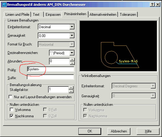

Ich traue mich mal zwei verschiedene Themen in einem Thread anzusprechen.
Bemaßung:
Ich habe nämlich vor einen Durchmesser zu bemaßen (siehe Dateianhang), und kriege es trotz dem Beispiel in der Hilfedatei nicht fertig, dass der Bemßaungstext innerhalb des Kreises steht. Ebenso war es mir nicht möglich herauszufinden wie ich das Wort "System-" vor den Durchmesser bekomme
Layer:
Und dann wollte ich im Makro noch sichergehen, dass der Kreis auf Layer 1 gezeichnet wird. Habe auch hier verschiedene Hilfebeispiele ausprobiert und umgeschrieben (ActiveLayer etc.), hat aber leider nicht funktioniert.
Könnt ihr mir am Montagmorgen ein wenig auf die Sprünge helfen?

Code:
(defun C: proxy_dimstyle_1 (/)
  (progn
    (setvar "cmdecho" 0)
    (hol_layer_alt)
    (command "-dimstyle" "h" "proxy_dimstyle_1")
    (command "graphbld")
    (command "_-LAYER" "_on" "LAYER-BEMASSUNG" "_set" "LAYER-BEMASSUNG" "")
    (setvar "cmdecho" 1)
    (command "_dimdiameter")
    (while (not (= 0 (getvar "CMDACTIVE"))) (command pause))
    (setz_layer_alt) ;;EXTERNE FUNKTION einfach "_player" MIT ANPASSUNGEN
    (princ)
Textüberschreibung entfernen und dan bei Präfix den "System- " einfügen. Den Rest soweit über Bemassungsstille einrichten.
P.S. C:_PR....  Leerzeichen entfernen.

äähhmm... vielleicht hätte ich dazuschreiben sollen, dass ich das in ein VBA Makro einbauen wollte/muss

dann hinzufügen (sendcommand ".... lisp - ausdruck .... ")
schau einfach in der Dokumentation nach.

Ich will ungerne LISP und VBA kombinieren - trotzdem Danke.

hi VIP,
wieder nur halbfertiger Gedankenmüll aber es geht soweit:
dim objDimDiam as acadweisichnichmehr
dim objKreis as acadcircle
set objKreis=Thisdrawing.addcircle(blabla, bla)
objKreis.Layer="1" bjKreis.update
set objDimDiam=ThisDrawing.addweisichnichmehr(etc.etc.)
With objDimDiam
.Rotate etc. etc. 'z.B.
.Layer="5"
'...und jetzt mit den Bemassungsparametern weiterspielen...
.Update
End With
Das der Text drinnen steht hab ich jetzt auf die Schnelle nicht rausgefunden, dafür aber jede Menge andere Variationen ;-))
HTHHope that helps = Hoffe es hilft
Harry
