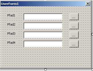

ich habe folgendes kleines Problem, da ich noch absoluter VBA Anfänger bin. Ich möchte auf eine Variable mehrmals von einem Formular aus auf eine Variable in einem Modul zugreifen. Das ganze hat folgenden Hintergrund: Ich habe ein Formular in dem ich Dateipfade anzeigen möchte und beim klicken auf einen Button neben dem jeweiligen Verzeichnis möchte ich auf das Modul zugreifen wo ich bequem per Maus einen Pfad irgendwo auf der Festplatte festlegen kann. Dann soll die Variable aus dem Modul "strPath" in der jeweiligen Zeile nach drücken von OK erscheinen. Die Variable befindet sich in einem Public Sub unter Modul 1.
Geht das überhaupt so mehrfach von dem Dialog die Felder unterschiedlich in meinem Formular auszufüllen?
Beispiel für Userform im Anhang, die Optik von dem Modul entspricht dem Windows Explorer.

ich würde das ganze als Funktion schreiben und dieser dann das jeweilige Textfeld mitgeben, wo dann der Wert reingeschrieben wird.

Wie meinst Du das mit dem die ganze Funktion dem Textfeld mitgeben? Ich wollte wenn möglich nur einmal die Funktion benutzen mit der ich das Verzeichnis auswählen kann.
Die Möglichkeit die Funktion für jeden einzelnen Pfad wieder und wieder zu kopieren empfinde ich als unelegant, außerdem basiert das ganze darauf, daß recht viele Einstellungen mit diesen Pfad gemacht werden sollen. Das wird auch schon soweit alles dann in einer Textdatei festgehalten. Nur wollte ich halt möglichst nur einmal diese Funktion schreiben und von verschiedenen Stellen aus benutzen, wenn so etwas überhaupt so einfach geht?

Du redest doch selber schon von Funktion.
Ein Funktion schreibt man sich nur einmal und Du kannst Sie dann bei gebrauch ständig aufrufen.
Code:
Function DeinFunktionsName(Übergabeparameter mit Deklaration zB. b as double) as (was die Funktion zurückgeben soll, muß aber nicht)
end Function
aufruf aus dem Programmcode : DeinFunktionsName (Übergabewert)
wenn er meckert, dann streich die Klammern.

wenn ich's richtig verstanden habe könnte das vielleicht so gehen:
Sub Command1_Click()
getFolder(textBox1)
End Sub
Sub Command2_Click()
getFolder(textbox2)
EndSub
Function getFolder(pathbox as control)
..."Pfad Code" etc.
pathbox.value="Pfad"
End Function
Habs jetzt nur mal so reingehauen, vielleicht musst Du die Textbox als Object in der Funktion deklarieren oder ggf. aus der Funktion mit
FormName.TextBoxName.Value="Pfad" füllen.

bin gerade am aufräumen von meinem PC und da bin ich über die Function gestolpert, die Du hier mal gesucht hattest.
Vielleicht geht´s ja auch einfacher, aber ich hab es damals so gemacht. Hab´s glaub aus nem Access-Forum raus.
du startest einfach die sub start_test(), wählst dann deinen Ordner aus und der steht dann in der Variable strpath in der Funktion drinnen, welcher im Direktfenster (strg + g) ausgegeben wird,
den könntest Du ja dann hier in deine textfelder eintragen lassen.
