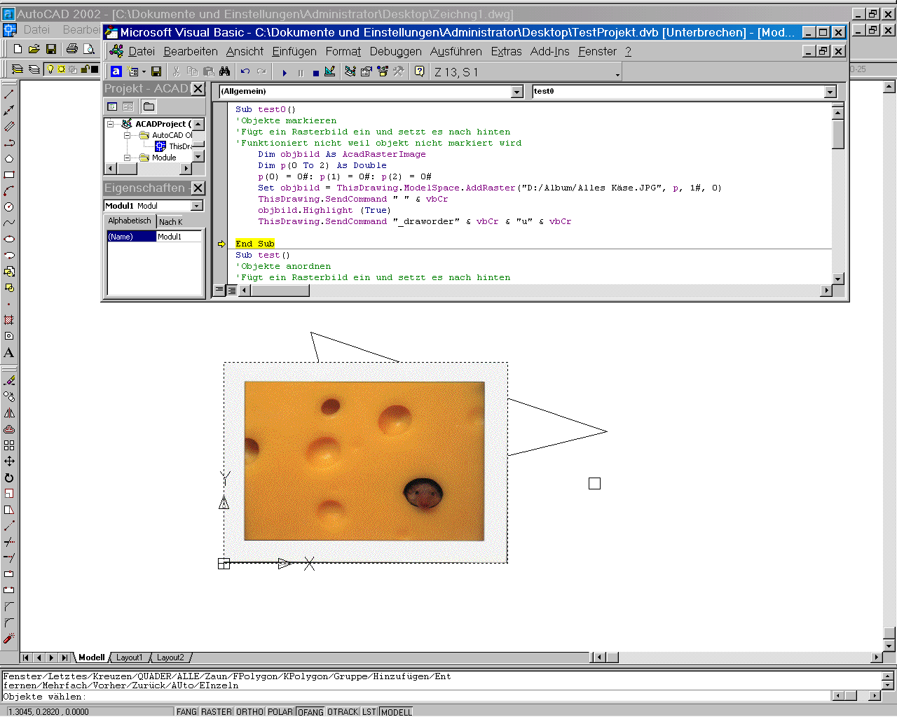

Hallo Gemeinde,
mit welchem VBA-Code lässt sich ein Zeichnungselement markieren, so dass danach die blauen Griffe dargestellt werden?
Bp

Hallo Bp,
reicht das HighLight = True nicht aus?
Grüße Holger

Hallo Brischke, danke für die Antwort,
nein, nach HghLight = True ist das Element am Bildschirm gestrichelt, aber die blauen Grips sind nicht vorhanden. Das bedeutet, dass ein folgender Befehl z.B. _draworder (nach Programmende manuell oder mit SendCommand) nicht auf das Element angewendet wird, sondern nach einem Objekt fragt.
Gruß Bp

hi,
simples "..SendCommand "_select" & vbCr & "_cr" & vbCr & pkt1 & vBCr & pkt2..." sollte das tun. _cr für krutzen, _w für Fenster. Dein Selection Set müsste .GetBoundingBox() zur Verfügung stellen, für die Koordinaten.
HTHHope that helps = Hoffe es hilft

Ich nehme an, du wählst irgendwelche Objekte aus, die dann dein Code verändert. Wieso verwendest du nicht einfach das Kürzel v für vorige?

Danke Rosinino,
das ist richtig, der letzte Beitrag von Harry hat mich schon auf die Idee gebracht das zuvor erzeugte Objekt mit "l" (letztes) zu wählen.
Also es wär´geklärt
