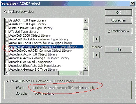

Bei einem Visual Basic 6 Programm bzw. VBA -Programm erhalte ich auf verschiedenen PC's bei Laden der "AutoCAD ObjectDBX Common 16.0 Type Library" immer wieder Fehler. Auf meinem PC wird der richtige Pfad angezeigt. Bei anderen PC's wird der Pfad  "U:\local\current\common\lib\axdb16enu.tlb" angezeigt, der aber nicht exisiert und nie vorhanden war. Die entsprechende Datei befindet sich aber auf  "C:\Programme\Gemeinsame Dateien\Autodesk Shared\axdb16enu.tlb". Hilfe!

Das ist mir schon klar. Aber ich habe einieg PC's, das läßt sich diese TLB nicht einbinden, da der registrierte Pfad mit "U:\local\curren\common\lib\axdb16enu.tlb" angezeigt wird. Ein Einbindungsversuch scheitert leider. Und warum dieser komische Pfad? Ein Bug? Auf diesen PC's wurde AIS7/MDT7/VoloView3 installiert. Siehe Bild vom Anhang!

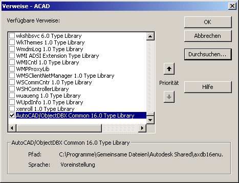

Also in VBA kann ich die Datei ohne Probleme einbinden (siehe Anhang).
Wenn es eine VB6 exe werden soll, dann nimm einfach den :
Paket- und Weitergabe- Assistent... (AddIn's)
Dann wird die Datei immer mitgeliefert, und Pfad unabhängig verknüpft.
Grüße daywa1k3r

Danke für Deine Tips, ich habe nun auch eine Lösung gefunden. Ich suche in regedit nach dem Eintrag axdb16enu.tlb und exportiere den Eintrag von meiner funktionierenden Station in eine Datei und importiere diese dann auf dem PC, der nicht funktioniert. Ich gehe davon aus, daß die besagte TLB-Datei bei der Installation von einem Autodesk-Programm (blos welches?)nicht richtig registriert wird.
Jetzt funktioniert auch die Verwendung im Winword richtig!
