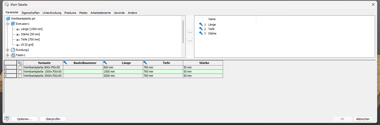

Guten Morgen,
ich habe eine Werkbankplatte als IPart erstellt. Dieses Ipart ist in einer Baugruppe verbaut.
Gibt es eine Möglichkeit per ilogic/VBA eine neue Variante im Part aus der Baugruppe heraus zu erstellen.
Mein bisherigen (nicht funktionierenden Code):
Code:
Dim oPart As PartDocument = "Z:\Konstruktionsumgebung\X\Komponenten\Werkbankplatte.ipt"
Dim oDef As PartComponentDefinition = oPart.ComponentDefinition
Dim oFactory As iPartFactory = oDef.iPartFactory
'letzte Zeile kopieren
Dim oSourceRow As iPartTableRow = oFactory.TableRows.Item(oFactory.TableRows.Count)
Dim oNewRow As iPartTableRow = oSourceRow.Copy()
'Parameter ändern
oNewRow.Item("Länge").Value = "1250"
oNewRow.Item("Tiefe").Value = "700"
oNewRow.Item("Stärke").Value = "40"
'Name der neuen Variante
oNewRow.MemberName = "Neu"
Kann mir jemand helfen bzw. mir zeigen wo mein Fehler ist.
Vielen Dank
Grüße Joe

.MemberName ist ReadOnly -> iPartTableRow_MemberName
Den Namen könnte man wohl beim .Copy() angeben -> iPartTableRow_Copy
Ob das schon alle Probleme löst, weiß ich leider nicht. Ich habe es nicht ausprobiert.
Gruß KraBBy

Hallo Krabby,
vielen Dank für den Tipp. Leider komme ich noch nicht weiter. Hab den Code modifiziert.
Code:
    oSourceRow = oFactory.TableRows.Item(1)
' Copy the source row'
    oNewRow = oSourceRow.Copy()
'Parameter ändern
Aktuell bringt er mir für die erste Zeile eine Fehlermeldung: Unable to cast object of type 'System.String' to type 'Inventor.PartDocument'.

Sorry, das habe ich überlesen.
Das PartDocument bekommt man z.B. über ThisApplication.Documents.Open
Das wäre der ganz allgemeine Fall.
Hier bist Du ja sicher, dass es bereits geöffnet ist über die aktive Baugruppe, da sollte
ThisApplication.Documents.ItemByName("Z:\K...")
funktionieren.
Gruß KraBBy

Hat geklappt.
Tausend Dank für die schnelle Hilfe.
Falls es jemand irgendwann mal benötigt...
Code:
Länge = Parameter("Plattenlänge")
Tiefe = Parameter("Plattentiefe")
Stärke = Parameter("Plattenstärke")
Dim oPart = ThisApplication.Documents.ItemByName("Z:\Konstruktionsumgebung\X\Komponenten\Werkbankplatte.ipt")
'Parameter ändern
oNewRow.Item("Länge").Value = Länge
oNewRow.Item("Tiefe").Value = Tiefe
oNewRow.Item("Stärke").Value = Stärke
oNewRow.Item("Variante").Value = "Werkbankplatte " & Länge & " x " & Tiefe & " x " & Stärke
Gruß Joe
