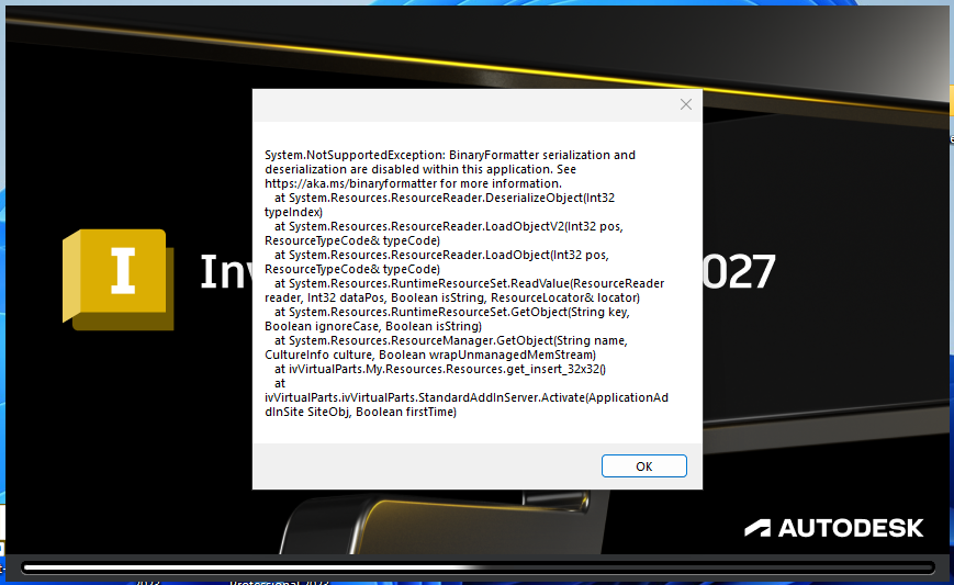

Wir haben ein kleines Add-in in Inventor im Einsatz, mit welchem ich einfach virtuelle Bauteile in Baugruppen einfügen kann. Bis Inventor 2025 hat dieses Add-in problemlos funktioniert. In Inventor 2027 (Inventor 2026 haben wir ausgelassen) verweigert es den Dienst, Fehlermeldung siehe Anhang.
Hier noch in Textform:
Code:
System.NotSupportedException: BinaryFormatter serialization and deserialization are disabled within this application.
See https://aka.ms/binaryformatter for more information.
at system.Resources.ResourceReader.DeserializeObject(Int32typelndex)
at System.Resources.ResourceReader.LoadObbjectV2(Int32 pos,ResourceTypeCode&typeCode)
at SystemResources.ResourceReader.LoadObject(lnt32 pos,ResourceTypeCode&typeCode)
at System.Resources.RuntimeResourceSet.ReadValue(ResourceReader reader,Int32 dataPos,Boolean isString, Resourcelocator&locator)
at System.Resources.RuntimeResourceSet.GetObiect(String key,Boolean ignoreCase, Boolean isString)
at System.Resources.ResourceManager.GetObject(String name,Culturelnfo culture, Boolean wrapUnmanagedMemStream)
at ivVirtualParts.My.Resources.Resources.get_insert_32x32()
at ivVirtualPrts.ivVirtuaIParts.StandardAddinServer.Activate(ApplicationAddinSite SiteObj, BooleanfirstTime)
Das Plug-In wurde 2017 programmiert, der Quellcode ist vorhanden, ebenfalls die Programmier-Software Visual Studio 2022.
Nur habe ich leider keine Ahnung von Vb.Net, also frage ich hier, ob mir jemand behilflich sein kann.
Danke, Gruss Urs Meier

Moin
Das ist mit .Net8 obsolete. Kann man per Schalter wieder reaktivieren, aber spätestens mit .Net9 wurde es ganz entfernt. Man würde sich nur einen Aufschub damit erkaufen. Der Serialisierer muss ersetzt werden. Womit kommt auf die verarbeiteten Daten an.
Vermutlich sind noch mehr ungelöste Problemchen unter der Haube, die der Wechsel auf .Net8 mitgebracht hat. Müsste man das Projekt mal umstellen, einen Compile laufen lassen und schauen was einem sonst noch um die Öhrchen fliegt.
