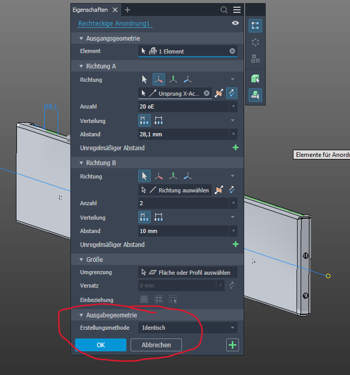

Guten Morgen,
ich habe ein Blechbauteil gezeichnet. Darin erstelle ich eine "Ausschneiden" Bearbeitung (Langlöcher). Diese Bearbeitung wird entlang der X-Achse mit einer Reihenanordnung angeordnet. Jetzt spiegel ich das ganze, inklusive Reihenanordnung noch einmal.
Wenn ich das ganze als DXF Exportiere (per Ilogic), dann sind die in Reihe angeordneten Langlöcher  eckig, aber nur die angeordneten. Das ursprüngliche Langloch (Ausschneiden) ist perfekt
Als Erstellungsmethode in der Reihenanordnung habe ich "Identisch" genommen. Siehe angehängter Screenshot
Wenn ich bei der Erstellungsmethode "Anpassen" nehme, wird die Anordnung gar nicht gespiegelt.
Die Langlöcher sind genau mittig in einer Biegung.
Gibt es eine Möglichkeit mein DXF Export so zu modifizieren, dass er die Langlöcher rund macht? Bzw. warum werden die Eckig? In der Abwicklung sieht alles gut aus.

Kannst du das Modell mal hier hochladen?

Test.ipt
klar hier ist das Modell.

Ooh, sehe du arbeitest mit IV 2026, habe hier leider nur IV 2025 zur Verfügung.
Kannst du eventuell ein *.stp hier jochladen?

Test.stp
hier die Step Datei davon.

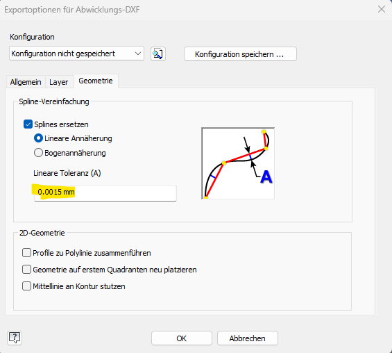

Beiliegend 2 Ausschnitte vom DXF. Wie du sehen kannst, bilden die Kurven vom Langloch eine Spline. Da hängt es davon ab, was du beim DXF-Export unter Spline-Vereinfachung angibst.
Ich habe bei mir 0.0015 mm eingetragen. Das DXF wird dadurch halt etwas grösser, musst halt ein bisschen austesten

Guten Morgen,
vielen Dank für deine Fehlersuche. Wie du oben siehst habe ich kein Code für Splines drin. Kannst du mir sagen wie ich die Splines definiere?

Hier ein Auszug aus "meinem" Code
Code:
sOut = "FLAT PATTERN DXF?AcadVersion=2004" & _
        "&OuterProfileLayer=IV_OUTER_PROFILE&OuterProfileLayerLineType=37633&OuterProfileLayerLineWeight=0.0500&OuterProfileLayerColor=0;0;0" _
        + "&ArcCentersLayer=IV_ARC_CENTERS&ArcCentersLayerLineType=37633&ArcCentersLayerLineWeight=0.0500&ArcCentersLayerColor=255;0;0" _
        + "&InteriorProfilesLayer=IV_INTERIOR_PROFILES&InteriorProfilesLayerLineType=37633&InteriorProfilesLayerLineWeight=0.0500&InteriorProfilesLayerColor=0;0;0" _
        + "&BendUpLayer=IV_BEND&BendUpLayerLineType=37633&BendUpLayerLineWeight=0.0500&BendUpLayerColor=0;0;255" _
        + "&BendDownLayer=IV_BEND_DOWN&BendDownLayerLineType=37633&BendDownLayerLineWeight=0.0500&BendDownLayerColor=0;0;255" _
        + "&ToolCenterUpLayer=IV_TOOL_CENTER&ToolCenterUpLayerLineType=37633&ToolCenterUpLayerLineWeight=0.0500&ToolCenterUpLayerColor=255;0;0" _
        + "&ToolCenterDownLayer=IV_TOOL_CENTER_DOWN&ToolCenterDownLayerLineType=37633&ToolCenterDownLayerLineWeight=0.0500&ToolCenterDownLayerColor=255;0;0" _
        + "&FeatureProfilesUpLayer=IV_FEATURE_PROFILES&FeatureProfilesUpLayerLineType=37633&FeatureProfilesUpLayerLineWeight=0.0500&FeatureProfilesUpLayerColor=255;0;0" _
        + "&FeatureProfilesDownLayer=IV_FEATURE_PROFILES_DOWN&FeatureProfilesDownLayerLineType=37633&FeatureProfilesDownLayerLineWeight=0.0500&FeatureProfilesDownLayerColor=255;0;0" _
        + "&AltRepFrontLayer=IV_ALTREP_FRONT&AltRepFrontLayerLineType=37633&AltRepFrontLayerLineWeight=0.0500&AltRepFrontLayerColor=255;0;0" _
        + "&AltRepBackLayer=IV_ALTREP_BACK&AltRepBackLayerLineType=37633&AltRepBackLayerLineWeight=0.0500&AltRepBackLayerColor=255;0;0" _
        + "&UnconsumedSketchesLayer=IV_UNCONSUMED_SKETCHES&UnconsumedSketchesLayerLineType=37633&UnconsumedSketchesLayerLineWeight=0.0500&UnconsumedSketchesLayerColor=0;255;0" _
        + "&RollLinesLayer=IV_ROLL&RollLinesLayerLineType=37633&RollLinesLayerLineWeight=0.0500&RollLinesLayerColor=0;255;0" _
        + "&InvisibleLayers=IV_TANGENT;IV_ROLL_TANGENT" _
        + "&RebaseGeometry=False" _
        + "&MergeProfilesIntoPolyline=False" _
        + "&SimplifySplines=True" _
        + "&SplineTolerance=0.0015"
Hier eine Seite mit einigen Erklärungen dazu
https://doc.coolorange.com/projects/powerjobsprocessor/en/stable/jobprocessor/code_reference/cmdlets/export-document/dxf/

Hey,
vielen Dank werd ich gleich Testen.
