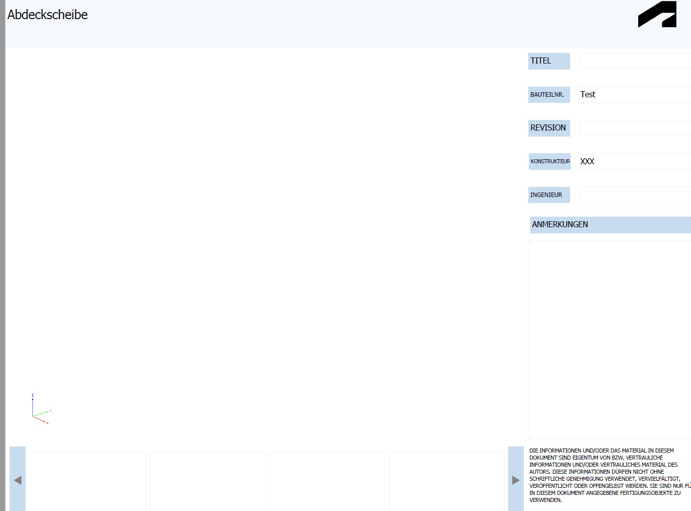

ich möchte aus ein aus einem Modell verschiedene Dateien erstellen, darunter soll auch ein 3d-Pdf sein.
Ich habe bei der API Hilfe ein Programm gefunden das das machen soll.
hier der Code:

Die zwei Zeilen unter
' --- PFADE ---
habe ich angepasst.
Wenn ich das Programm ausführe erscheint nur ein leeres weißes Blatt in Acrobat Reader.
Hat jemand ein Tipp, was ich anpassen muss damit die Geometrie exportiert wird.
mfg Stefan

Moin
Leg mal das Template lokal und passe den Pfad entsprechend an. Wenn es dann geht, ist es ein Problem mit em Netzwerkpfad. Den Auflösen in UNC könnte Abhilfe schaffen.
Sollte da nicht auch die Zeile
Code:
oOptions.Value("GenerateAndAttachSTEPFile") = True
vorkommen?
Gibt es den DesignView "Master" überhaupt in deinem Modell?

prinzipiell wird schon ein pdf erstellt. Es wird halt keine Geometrie übertragen. Die Iproperties schon. Siehe Bild.
mfg Stefan

Hast du meine Vorschläge ausprobiert bzw. die Hinweise geprüft? Im deutschen Inventor heißt die Standard Ansichtsdarstellung glaub ich nicht "Master", sondern "Primär" oder "Vorgabe".

ich habe deine Vorschläge ausprobiert es hat sich nichts geändert. Die das PDF wurde erstellt aber keine Geometrie übernommen.
mfg Stefan

In welchem Viewer öffnest du das PDF? Wirklich Acrobat Reader oder einem anderen oder im Webbrowser? Kannst du das PDF hochladen? Eventuell nochmal eine Version eines einfachen Klotzes ohne iProps erstellen, damit interne Infos nicht mitkommen.
Eventuell das hier mal prüfen: Link

schau mal so geht es bei mir, den Template Pfad eventuell anpassen
Code:
