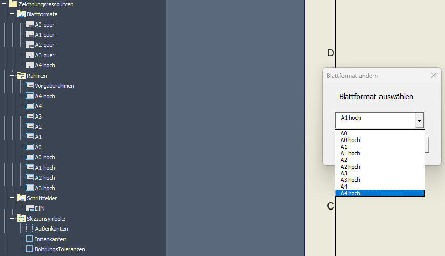

Guten Tag,
ich suche ein Makro, womit ich eine alte Zeichnung mit meiner neuen Zeichnungsvorlage abgleichen und aktualisieren kann.
Sprich alle Stile, Zeichnungsrahmen, Schriftfeld usw.
Gibt es sowas?
Vielen Dank im Voraus!

Moin
Es gibt den Übertragungsassistenten für Zeichnungsressourcen als Standardfunktion von Inventor. Schau mal in deinem Startmenü. Damit können Schriftfelder, Rahmen und auch skizzierte Symbole übertragen werden. Bei Namensgleichheit kann man mW wählen, ob die vorhandenen ersetzt werden sollen. Die Stile werden üblicherweise über die Stilbibliothek aktualisiert. Stile aus neuer Vorlage in Biliothek speichern, alte Zeichnung öffnen und Stile aktualisieren lassen.
Oder reden wir von einer "Aktualisierung" die eher ein Austausch ist?

etwas in der Art habe ich in Verwendung: Schriftfeld aus der Vorlage in das aktive Blatt einfügen bzw. vorhandenes ersetzen. Stile aktualisieren. Unten der Code dazu.
Rahmen habe ich bisher nicht. Vermutlich ließe sich das Vorgehen beim Schriftfeld auch dafür anwenden.

HI,
vielen Dank für die Lösung.
Das Schriftfeld aktualisieren klappt wunderbar.
Aber leider werden die Stile nicht von der Vorlage idw auf die aktuelle idw übertragen.

Original erstellt von Tommy174:
Richtig. Es werden die Stile der aktuellen idw mit jenen in der Bibliothek abgeglichen und ggf. aktualisiert. Das sollte dem entsprechen, was durch den Befehl auf der GUI "Stile aktualisieren" passiert. Hilfe, Aktualisieren von Stilen
Ich denke, es ist so gedacht vom Erfinder, dass Stile der Vorlage und Bibliothek gleich sind. Es gibt eine Warnmeldung, falls das nicht der Fall ist.
Nun ist es bei Dir scheinbar nicht so.
Kannst Du die Bib auf den Stand der Vorlage bringen? (würde ich zu Fuß machen, aber es gibt den Befehl auch in der API)
Wie machst Du das aktuell, Stile aus einer idw in eine andere zu bringen?

Aktuell lösche ich alten Zeichnungen und erstelle sie mit der Vorlage neu
Deswegen wäre so ein one klick sehr hilfreich.

Nochmal zur Verständnis, ich habe eine neue Vorlage auf dem Server liegen. Nach dieser Vorlage werden aktuellen Zeichnungen erstellt.
Ich habe aber noch viele alte Zeichnungen im System, wo die Stile Rahmen Schriftfeld veraltet sind.
Was ich aktuell mache ist, eine neue Zeichnung erstellen und das Blatt aus der veralteten Zeichnung kopieren und in die neue Vorlage einfügen.
Ich dachte, vielleicht gibt es schon so ein Makro für diesen Fall.
Und nein ich kann selber keine Markos schreiben. Einfügen in den VBA Editor klappt.

  • Zeichnungsrahmen: Sind die Namen zwischen alt und neu gleich? Ist es ausreichend, einfach nur alle Rahmen der Vorlage in die Zg.Ressourcen zu kopieren? btw. das geht übrigens auch zu Fuß mit Kopieren/Einfügen.
  • (angenommen das mit den Stilen wäre gelöst und auch jemand hätte eine Lösung für den Zeichnungsrahmen programmiert) Gibt es noch etwas, das übertragen werden muss?
    skizzierte Symbole? Blattformate?

Hallo Krabby,
ich habe jetzt die Stile von meiner Vorlage in die Biblio übertragen.
Hat super geklappt.
Jetzt fehlen nur noch die Zeichnungsrahmen. Die Namen können unterschiedlich sein. Es würde reichen wenn die aktuellen gelöscht werden und die neuen aus der Vorlage kopiert werden.
Die Blattformate und die Skizziersymbole sollten auch übertragen werden.
Ich habe das was gefunden, vielleicht kann man davon etwas übernehmen.
