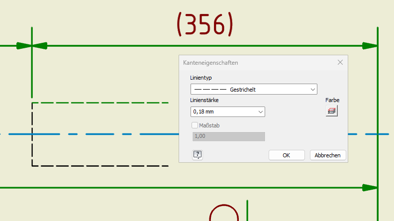

Hallo zusammen.
Ich muss in einigen Zeichnungsableitungen bei zahlreichen Linien die Eigenschaften wie z.B. Linientyp, Linienstärke und Farbe von "Von Layer" zu Gestrichelt, Kette usw. ändern. (siehe hier)
Hat es schon mal jemand mit VBA hinbekommen es beliebig zu ändern?
Kriege es hin, markierte Linien aufzulisten aber nicht die gewünschten Eigenschaften zu manipulieren. Würde mir gerne ein Makro auf ne Schaltefläche legen um mich nicht jedes Mal bis zum abgebildetem Eigenschaftendialog klicken zu müssen.

Sicher das du DrawingCurves in deinem SelectSet hast und nicht DrawingCurveSegments? Wenn man in der GUI eine Fensterauswahl durchführt oder mit gedrückter Shift-Taste mehrere auswählt, sind das alles DrawingCurveSegments. Die kennen nur die Layer Eigenschaft.
Für den Fall könnte man auch eine Interaction starten, die in einer Schleife wartet und nach jeder angeklickten Linie die Änderungen durchführt. Aber erstmal die einfache Variante mit vorher selektieren, dann Makro anwerfen.
