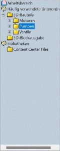

Ja, das ist mir bekannt.
Aber nachdem ich mal mehr recherchiert habe, muss ich eigentlich "Nein, ist mir nivht bekannt" sagen.
Denn ich wusste nicht, dass man die Ordnerstruktur quasi selber bestimmen kann.
Somit auch einen Ablauf in gewisser Reihenfolge möglich ist.
Aber was dennoch "lästig" ist, ist das sich die Ordner immer wieder komplett reduzieren und man diese erneute öffnen muss.
Gibt es eine Einstellungsmöglichkeit, dass diese immer geöffnet sind bzw. so verharren wie man diese Struktur verlassen hat? Siehe Bilder

Moin
Ich kenne keinen Weg die häufig verwendeten Ordner von Beginn an komplett expandiert zu zeigen. Bei größeren Ordnerstrukturen würde man sonst einen ellenlangen Baum haben und alle würden schreien, dass sie den immer erstmal reduzieren müssen. Der Inventoreigene "Datei öffnen" Dialog, der auch für das Platzieren verwendet wird, bietet über die API keinen Zugriff auf diesen Ordnerbereich im linken Teil.
Die Beschriftung des jeweiligen Eintrages in der Liste der häufig verwendeten Unterordner ist ja Freitext. Was wäre, wenn du den Eintrag für den Ordner "Motoren" nicht anlegst und dafür den Ordner Lammers IE3 mit "Motoren Lammers IE3" beschriftest? Dann lägen die Ordner aller Motorenhersteller in der obersten Ebene. Die restlichen Ordner entsprechend erstellen.
Man kann auch etwas programmieren, aber wenn es mit Bordmitteln geht würde ich das immer vorziehen.
Eine iLogicregel als Beispiel. Auf die Art benötigst du für jedes Verzeichnis eine eigene Regel mit angepasstem Pfad für den direkten Aufruf des jeweiligen Verzeichnis. Meiner Meinung auch nicht besser als die Lösung mit Bordmitteln.

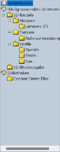

Roland Schröder
Beiträge: 13834
Registriert: 02.04.2004
Inventor 2025.2.1
Windows 11
erstellt am: 08. Dez. 2024 16:18    Editieren oder löschen Sie diesen Beitrag!  <-- editieren / zitieren -->   Antwort mit Zitat in Fett Antwort mit kursivem Zitat    Unities abgeben: 1 Unity (wenig hilfreich, aber dennoch)2 Unities3 Unities4 Unities5 Unities6 Unities7 Unities8 Unities9 Unities10 Unities Nur für Teamoh 10 Unities + Antwort hilfreich
Moin!
Wen Du den Top-Folder in der Liste der Unterordner in der ipj weglässt, werden die darin enthaltenen Subfolder offen untereinander angezeigt.

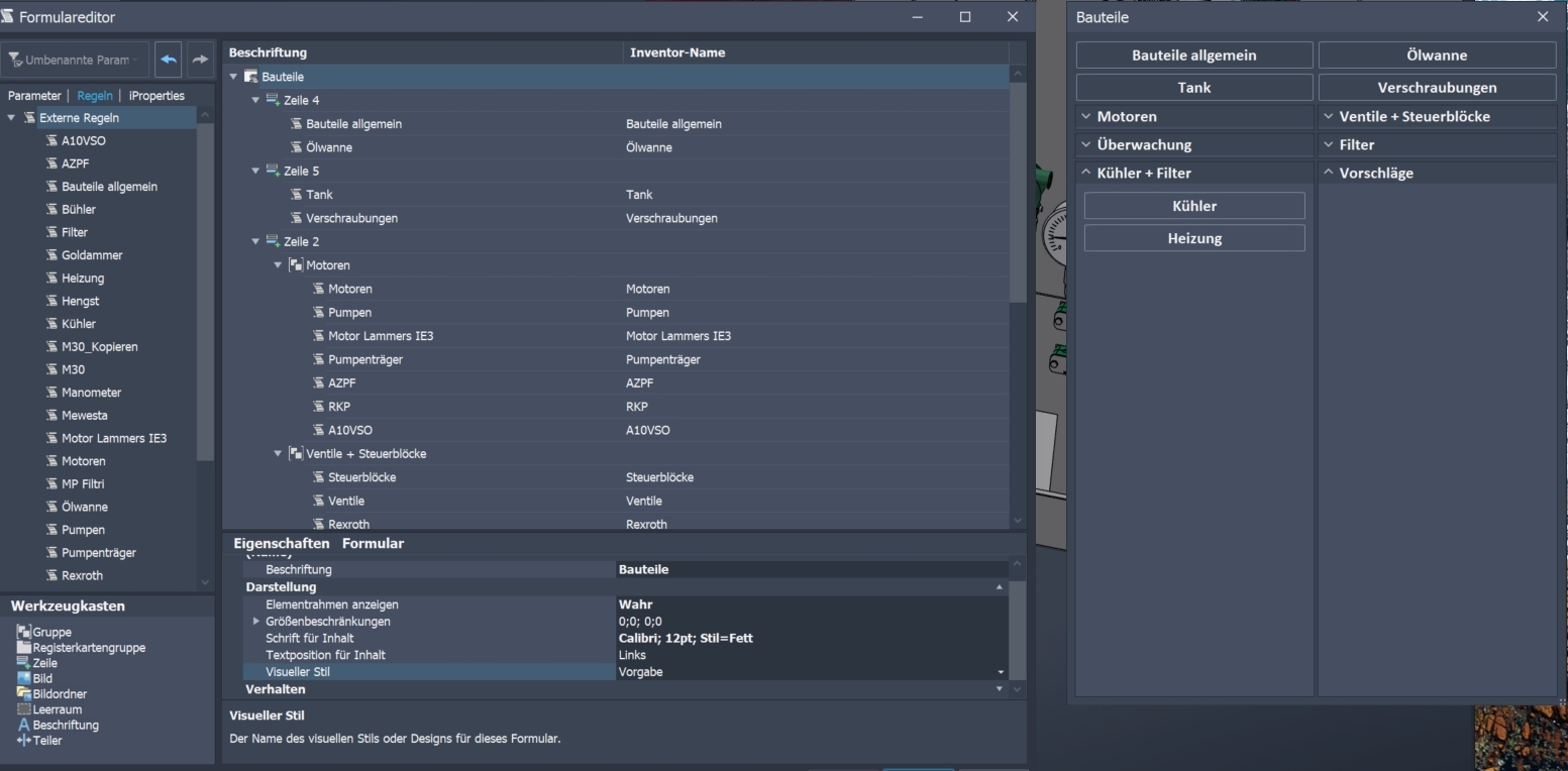

Nachtrag
Die von mir anfangs erwähnten Button habe ich nun über die iLogic Globalen Formulare mit drin.
Im Prinzip genau das was ich wollte.
Mit dem Code Ralf, diesen musste ich einfach nur für jeden Button (einzelne Regel) anpassen und fertig ist das Menü
Siehe Bild
Das Fenster rechts ist immer offnen und verschiebbar, die Gruppen kann man einklappen und ausklappen.
Vielen Dank nochmal
